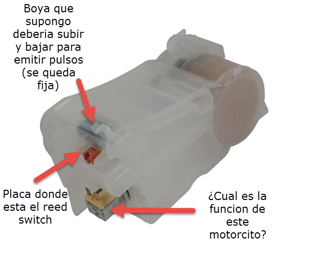

Dentro del deposito de sal descalcificador hay como una boyita que si la muevo con un iman es el que hace que el reed switch de continuidad o no pero dicha boya no parece hacer nada durante la carga del agua.

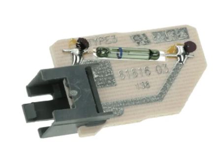

La placa es muy similar a esta:
Como digo, si la acerco un iman deja de dar continuidad y si lo separo da continuidad, pero cuando lo pongo en marcha nunca da pulsos
Lo que no entiendo es que debe hacer que dicha boya suba y baje.
Este es el descalcificador en cuestion con una descripcion de las cosas que veo:
¿qué puede estar produciendo este problema?
