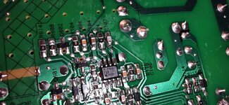

Sí, a ese mismo, que es el integrado SMD de 8 pines. La forma más fiable de comprobar que está OK es con un osciloscopio para ver si envía los pulsos.
Por otra parte, creo que al lado del puente rectificador tienes un integrado que es un MOSFET con oscilador interno (en la posición IC301).
Se parece mucho al FSFR1800US, que es probablemente el encargado de habilitar los 12v y 24v en tu fuente.

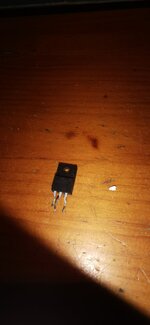

Comprobe el MOSFET tipo N k6A60dr en placa pero me dava como cortocircuitado asi que lo desmonte. Fuera ya pongo el tester en diodo. De las 3 patas mirandolo de frente pongo negativo en el centro y positivo en pata derecha resutado 0,521, toco en la pata izquierda con positivo y da 0,010, toco negativo en pata izq y da 0,52. Negativo en pata izq y positivo en derecha y no hay continuidad a la inversa exactamente igual, negativo en izq y positivo en el centro no hay continuidad a la inversa exactamente igual . No entiendo de medidas ( cantidades ) pero para mi el MOSFET esta bien. Podia haber medido con tester analogico fugas pero creo que anda bien, de hecho me parece que lo medi asi la primera vez que lo desarme.

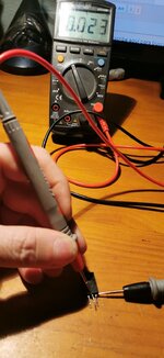

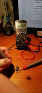

Si anotaste bien (0.010), esa medición te acusa un corto en el MOSFET (te debería sonar el zumbido o pitido en continuidad).
Para asegurarnos mejor sube una foto con lo que te marca el tester y ver las puntas en el MOSFET para ver cómo lo estás midiendo (retirado de la placa por supuesto).
Si en la foto te sigue marcando lo que dices, invierte las puntas del tester para ver si te sigue marcando lo mismo entre los mismos terminales que estás midiendo del MOSFET (sube foto también de la medición).

Lo del mosfet hay un poco lio. En mi tester no me pita si pongo medicion de diodos. De todas formas creo que el fallo fue mio al explicarme.
" toco en la pata izquierda con positivo y da 0,010 " me referia a ese resultado despues de haber polarisado la pata izquierda con positivo y vuelto a medir en la tercera pata.
Adjunto las fotos pero que conste que ese resultado es depues de haber polarizado.
La pata 1 y 2 da igual como lo pongas o lo que intentes polarisar no muestran continiudad en ningun caso.
" Se parece mucho al FSFR1800US, que es probablemente el encargado de habilitar los 12v y 24v en tu fuente. " Es esactamente ese. Me picaba la curiosidad porque los he visto en varias placas, parecidos a los rectificadores pero con muchas patas. Interesantisimo, un mosfet con osilador interno. Ni sabian que existian. Basicamente es un transistor que que no necesita de otro integrado para ocilar, entiendo que esté conectado a las bobinas para que generen esos 12v y 24v. Si me pudieras explicar como comprovarlo... Imagino que necesitaras el datasheet o algo asi.
"Sí, a ese mismo, que es el integrado SMD de 8 pines. La forma más fiable de comprobar que está OK es con un osciloscopio para ver si envía los pulsos. " Tengo un osiloscopio digital que me compre hace tiempo para medir sensores en motores, practicamente lo use poco y me lio con el por no trabajar mucho con ellos. Si estas dispuesto lo desempolvo , lo instalo en el pc y comprovamos ese dichoso integrado...
pa mi que pone p86A fan 7930. ¿ Que comonentes aledaños deveria comprobar ? Al ser smd se complica un poco, sobretodo si hay que desoldarlos.
Ese MOSFET está malo, así que debes cambiarlo. Si es el k6A60dr como decías en el post #23 entonces con un MOSFET canal N de al menos 6A x 600v estarás bien. Además, debes cambiar el condensador hinchado.

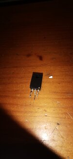

Me a surgido un problema. No dispongo de k6A60dr. Tampoco hayo ninguna equivalencia. En una placa obsoleta dipongo de varios k8a60da. Creo que viene a ser el mismo lo que la tencion de drenaje es a 7,5A. ¿ podria ser un sustituto ? Si me das el ok, lo desmonto y te explico lo que mide a ver si esta bueno.
Lo importante es que si la carcasa es plástica (igual que el original), te va a servir, ya que los que tienes en la placa obsoleta son mejores que el original, ya que aguantan más corriente.
Sácales fotos por ambos lados y compara sus mediciones subiendo la información acá.
>Copio el texto dela otra comprovacion y vario los datos. Tengo 2 unidades del 8a. llamemoslo 1º y 2º
Pongo el tester en diodo. De las 3 patas mirandolo de frente pongo negativo en el centro y positivo en pata derecha resutado 0,487 en 1º y 0.514 en 2º, toco en la pata izquierda con positivo ( polarizo y vuelvo a la medision anterior ) y da 0,050 y sube lentamente en 1º , en el 2º pone 0,047 y parece que se estabiliza, toco negativo en pata izq ( polarizo y vuelvo a la medision anterior ) y da 0,514 en 1º, en 2º 0,513. Negativo en pata izq y positivo en derecha y no hay continuidad a la inversa exactamente igual, negativo en izq y positivo en el centro no hay continuidad a la inversa exactamente igual . Los MOSFET son esactamente igual en el aspecto exterior al 6aIMG_20211111_175943.jpgIMG_20211111_175947.jpg.
Esos están bien. Lo importante es que no te marque niveles de resistencia bajo como ocurría en el MOSFET anterior (0.010).

En un MOSFET (como en cualquier semiconductor usado en electrónica) no te puede medir continuidad para ambos lados.
Si se cumple la condición de conducir para una polarización y no para la otra, entonces en principio está operando bien.
Yo creo que te confundes porque "gatillas" el MOSFET en la prueba (mantienes un terminal del tester en un pin y cambias el otro al otro pin y lo devuelves). Te recomiendo que leas y veas hartos videos para entender cómo se prueba un MOSFET y saber cómo interpretar lo que te muestra el tester.
Los MOSFET 1° y 2° están bien.
En mi experiencia, cuando los MOSFET se dañan se cortocircuitan todos los terminales entre sí (marca 0.000); o bien entre el pin Drain y Source (2 y 3 mirando de frente) dando exactamente lo mismo si pones el puntal positivo en el 2 y negativo en el 3 o viceversa, ya que un componente en corto no te va a hacer diferencias de medición dependiendo de cómo lo polarices.
