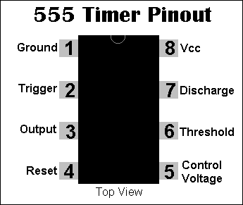

Preguntas:
· El variable de 10K, cual es la configuracion que necesita?
· El integrado es asi verdad?
· Si utilizo mas amperaje de lo necesario no habra problemas verdad? es decir utilizo una fuente de 5v con, 1A, 2A, 3A o mas...
Vamos por partes, el potenciómetro de 10K o resistencia variable nos permite ajustar la frecuencia de nuestro circuito, partiendo de los 10nF del condensador nos hace suponer que son frecuencias relativamente altas (no las podemos observar facilmente); entonces el ajuste se realiza observando mediante la camara y apreciando que mejorías presenta la imagen al variar el potenciómetro.
El variable de 10K es una simple resistencia "variable" con un 3 pines, segun el circuito dos de los pines se unen mientras el otro va sencillo.
En efecto ese es el integrado.
