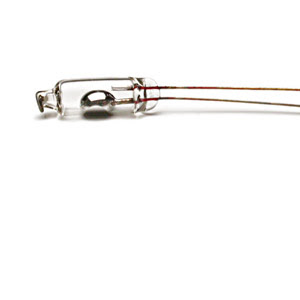

y para el equilibrio un interruptor de mercurio o varios para que el perro sepa si se cae o un
potenciometro con pendulo dependiendo de lo mas facil de programar

hola analogico, como mencionas para las distancias hemos comprado unos sensores ultrasónicos, ahora hay que buscar un buen circuito, mi experiencia es casi nula con estos bichitos, y pues lo de la cámara, lo hemos pensado para detectar formas o movimiento, como lo vamos hacer?, no lo se, pero unas tasas de café y unos días completos nos darán la respuesta (jaja soy muy positivo verdad). Y con respecto al interruptor de mercurio, en estos momentos estamos jugando con eso. Hicimos una tablita de 1cm cuadrado con sus pistitas, y una gotilla de mercurio se ve bien hasta pa presumir, tiene sus detalles, pero funciona. Ahora hay que ver lo de la cámara serial. Alguien sabe algo de ese tema.
mcon respecto al interruptor de mercurio, en estos momentos estamos jugando con eso. Hicimos una tablita de 1cm cuadrado con sus pistitas, y una gotilla de mercurio se ve bien hasta pa presumir, tiene sus detalles, pero funciona. Ahora hay que ver lo de la cámara serial. Alguien sabe algo de ese tema.
sobre el interruptor de mercurio mejor compralo
recuerda que el mercurio es toxico
