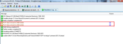

Hola mucho gusto.
Tengo un problema a la hora de utilizar librerias de componentes descargados de la página web SamacSys, esta me pidió el URL del datasheet del componente para crear la libreria ya que no estaba disponible, al cabo de unas horas estaba lista la libreria.
El componente en cuestión es el siguiente: "BXEN-65S-13H-9C-00-0-0", es un diodo LED 9V 1W 100mA.
El problema en cuestión es que el nuevo componente no realiza su simulación o dicho de otra manera no hace absolutamente nada, como se muestra en la siguiente imagen:
Al pausar la simulación envía el siguiente mensaje:
Es como si no estuviera conectado el componente.
He intentado cambiar la configuración de la animación y simulación a "Setting for Better Convergence" como se muestra en varios vídeos para solucionar el error pero no ha funcionado.
De antemano muchas gracias.
Lo que sucede es que es muy diferente un componente para simular, que un componente para realizar el esquema y circuito impreso.
Un componente para simular lleva programación y se entrega con su respectiva librería de vínculos dinámicos (DLL)
Realizar un componente que se pueda simular y que aparte tenga su propio encapsulado es sencillo, pero necesitas saber de programación y saber utilizar el VSM SDK.
Si solo quieres un componente para realizar un esquema y que también tenga su encapsulado, es aún más sencillo.
Ahora que, en tu caso se trata de un LED, puedes descomponer uno simulable, modificarlo como quieras y crear su encapsulado, eso es mucho más sencillo y solo tardarás unos minutos.
Adjunto una librería simulable, con encapsulado y vista 3D para el LED BXEN-65S-13H-9C-00-0-0, realizada a lo mucho en 15 minutos.
