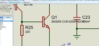

Gracias scooter por su recomendación, al final, me quedo con proteus. Mi problema es que necesito colocar disipador a un transistor 2n3055 de forma tal que este ubicado en el pcb. Mi pregunta es, ¿Para esto necesito crear un modelo con disipador e importarlo al programa o proteus me permite hacerlo con los modelos que tiene incluido?🤔🤔

El encapsulado mas común que conozco del 2N3055 es TO-3. De ser así no necesitas casi nada, solo crear los agujeros por donde pasaran los pines (ya puestos en el PCB porque son las dos conexiones base y emisor) y los tornillos que harán un "sandwich" Transistor-Disipador-Placa.
Solo agrega dos agujeros de montaje, en el PCB, donde te marque proteus que van los agujeros de montaje del transistor, uno de esos agujeros tendrá la conexión del colector.
Si es TO-220 ya es otra historia.

Mira en la librería
Si está no tienes que hacer nada.
Si no está puedes hacer dos cosas.
Crearlo
Importarlo.
En kiCAD si que hay cápsulas con y sin radiador, en vertical, en horizontal, con radiador pequeño...
Lo que nunca he visto es que se ponga en dos etapas, la cápsula por un lado y el radiador por otra, que a lo mejor se puede o algún programa lo hace así, pero no lo he visto.
Precisamente quisiera poder hacer eso, placa, disipador y por último el transistor

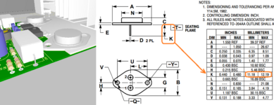

Hola, hace mucho me tope con una interrogante similar al comenzar a diseñar en Proteus y es que la edición de footprint es simplificada, solo se tiene la opción básica y la importación de archivos CAD 3d STEP y 3DES, que previamente tienes que modelarlo o buscar en san google algún modelo gratis que puedas usar o directamente del fabricante ( sirve para transistores como por ejemplo 3dcontentcentral )
Proteus no deja crear Componentes sin pines así tendrías que crear una parte con mínimo 2 pines y luego a este asociarle el archivo 3D mencionado anteriormente.

Y para lo que es el diseño debes tener en cuenta las dimensiones con las que dispones como por ejemplo a querer realizar ese tipo de diseño
"sándwich" tienes un espesor máximo donde tienes que considerar el grosor de la placa, el aluminio y pin restante para poder soldarlo.
y como te lo comentaron la mejor de las opciones es dejar los espacios / agujeros a necesitar en el PCB para el aluminio o dejar un recuadro como guía para determinar las dimensiones, que es lo que hago actualmente.
