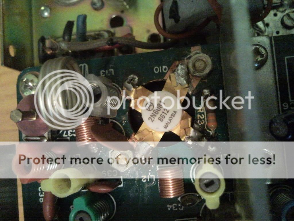

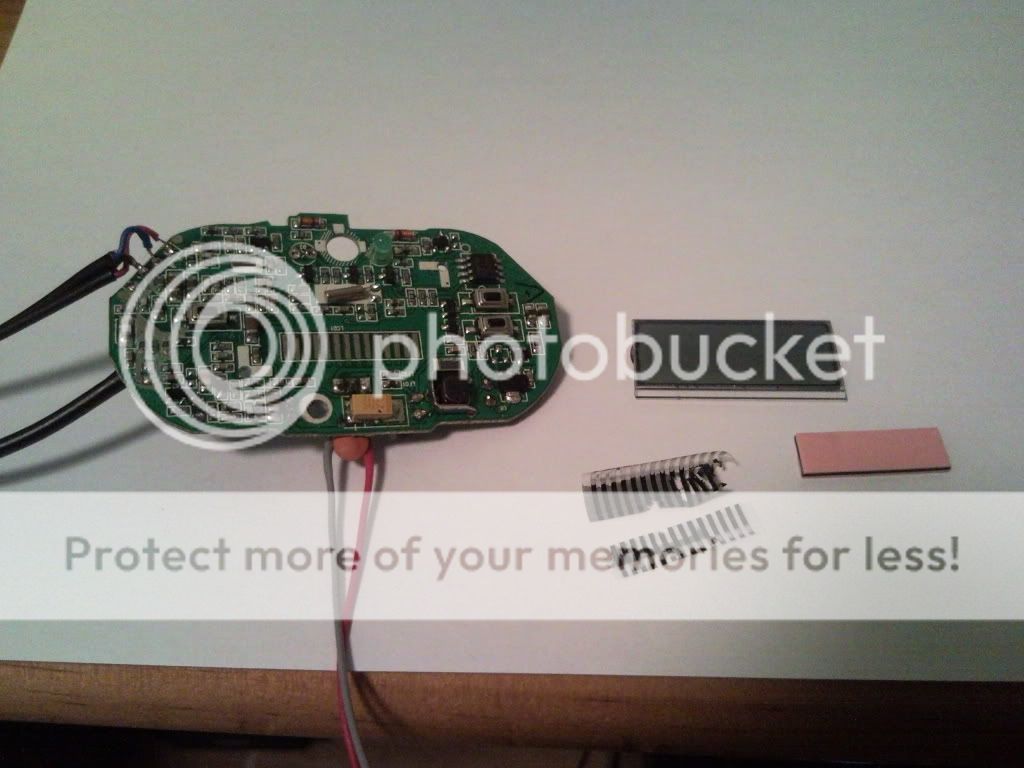

Hola pues al final despues de hacerles unas cuantas modificaciones he consequido hacerlo amplificar y es impresionante tiene estabilidad en frecuencia y lo mas importante es stereo .He utilizado un final 2n3553 y saca unos 2W a 13,8V Mi consejo chicos es que con una inversion de menos de 10 euros se puede construir este lineal que va de maravilla .Aqui voy a colgar fotos y ayudar a cualquiera quien quiera hacerlo.Todabia no lo he probado con el dipol puesto ya que no lo tengo puesto el mastil.Lo unico que me ha pasado a mi es que por ir tocando con las manos mientras estaba transmitiendo el minitransmisor se ha vuelto loco el micro controlador de la pantalla y ya no me sale la frecuencia, ahora salen un monton de simbolos y creo que es iremediable pero es lo de menos asi que ojo para que no le pase lo mismo y si gracias dalsaur al final es lo que tuve que hacer para sacarle el rf puse un 4.5pf en la patilla 11.El lunes volvere con mas detalles para quien quiera.Gracias.http://i776.photobucket.com/albums/yy48/marianbota27/SNC00308.jpg http://i776.photobucket.com/albums/yy48/marianbota27/SNC00312.jpg
Mas fotos
marian27, felicitaciones me alegra que te haya funcionado y con respecto en los simbolos que salen el la pantalla creo que es causado por las armonicas de el el lineal, lo que debes hacer es poner todo en una caja metalica conectando el GND a la caja y poniendo un separador metalico entre el transmisor y el lineal...
y cuantame mas detalles de la construcion, ( en la primera etapa) que transistores me aconsejas ya que los originales no los encuentro y especificame mas sobre la construcion de las bobinas...

si, se ve clara la construcion de las bobinas,estoy en la busqueda de los transistores que por aca no los encuentro.

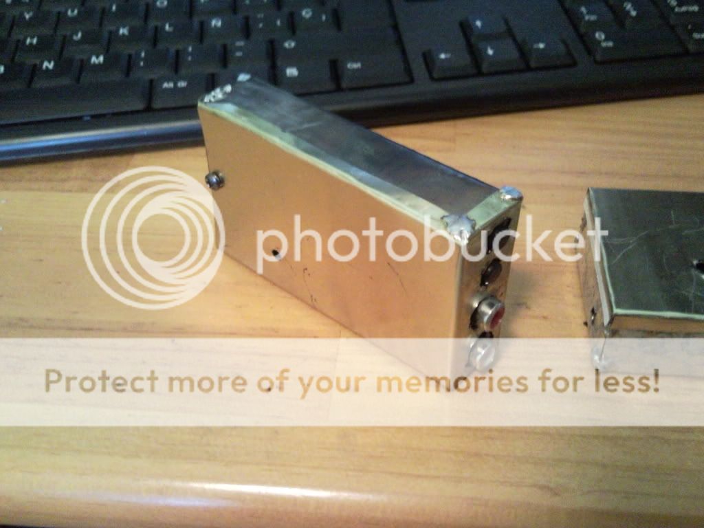

hola chicos pues despues de dejarlo transmitir casi todo el fin de semana puedo decir que estoy muy contento de su estabilidad y la separacion estereo y como respuesta para dalsaur pues las bobinas en un principio fueron las de esta pagina http://www.translate.google.com/tra...www.pokusy.chytrak.cz/schemata/tunecastII.htm pero luego las he ido modificando y he notado que saca mas potencia igual los trimers que tenian que ser de mas de 47p asi que como no tenia utilize verdes con un 20p en paralelo pero desde un principio funcciono sin problemas .Al final el problema de la pantalla se debia a que al levantar la pantalla de su soporte para mirar debajo de ella ya que tenia algunos transistores escondidos ahy sin darme cuenta rompi el muy fragil cableado de grafito que une la pantalla con la placa asi que como es de pelicula de plastico que se parece al papel albal y los circuitos son de carbon no he encontrado forma de repararlo ya que una parta se ha quedado pegada en la placa pero bueno esto es lo de menos .Ya lo tengo metido en una caja metalica a medida hecha de una lata.He ido probando como final el 2n2219 (sacaba menos potencia) el 2n3668 (mas o menos igual que el 2n3553) los 3 primeros transistores no les he cambiado.

Marian27, lamentable lo de la pantalla, pero te quedó excelente el transmisor. Felicitaciones.
Podrías visitar algún taller dedicado a la reparación de controles remotos de tv. Vienen tintas especiales para estos menesteres. Tintas de grafito y tintas de plata. Comprar una lata sería una locura si no te dedicas a esto, pero quizas se pueda intentar reparar de esa manera. (yo nunca intenté nada parecido).

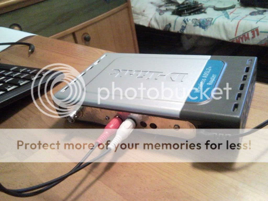

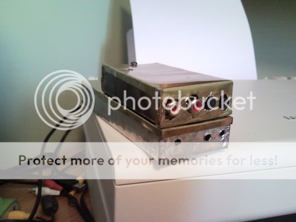

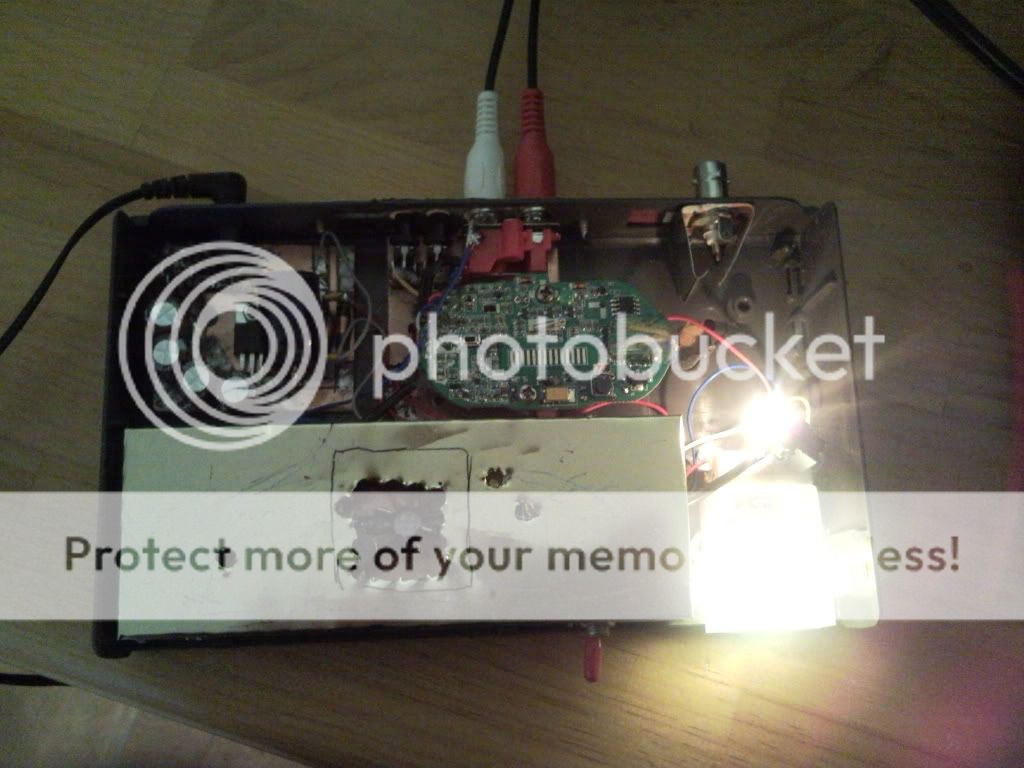

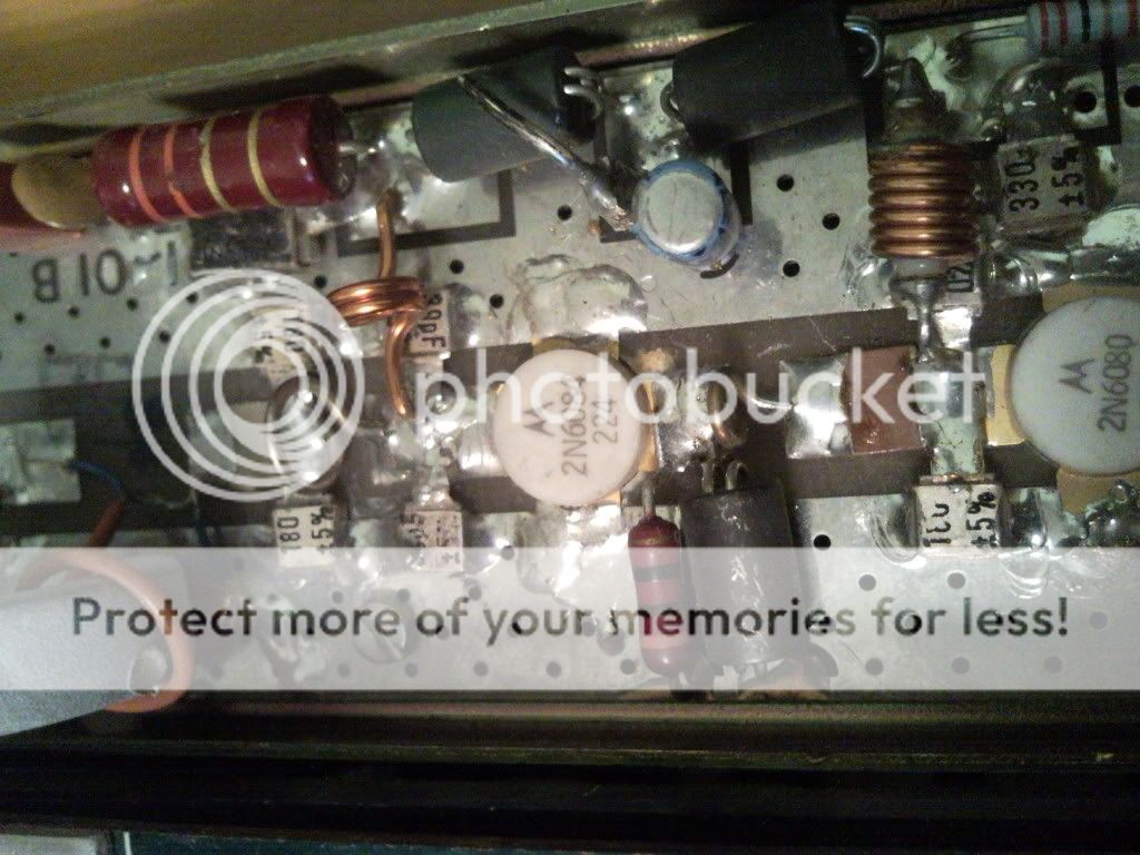

hola chicos pues ya lo tengo acabado y metido en una caja de un router wifi que tenia sin utilisar y ahora estoy trabajando en una etapa final con un 2N6080 a ver si saco 5 o 6
[/IMG][/IMG].
@marian27, si le vas a poner mas potencia deverias montarlo en una caja metalicamas grande, para que se vea mas profesional el trabajo y con respecto al bobillo ¿por que no le pones led traslucidos ? pero igual te quedo bien el trabajo. estamos en seguimiento a las mejoras que le hagas.
si chicos teneis razon con mas potencia necesitaria una caja mas grande pero yo me lo quiero plantear en dos etapas distintas esto se va a quedar asi 1 o 2W mas o menos y luego voy a hacer un lineal de unos 10W aparte en su caja metalica y todo para poder utilizarlo con otros tx .Tambien estoy trabajando en un dipol que creo que esta semanalo voy a probar.La luz que se ve es la lamparita de la salida rf por un lado y por el otro es una bombilla del ampermetro de aguja que le e puesto para ver el consumo segun voy bajando la frequencia y si la voy a cambiar por un par de leds porque es demasiado fuerte.Dj_Gleen creo que voy a construir el lineal que tienes puesto mas arriba pero seria para meterle 1W tu crez que con el prefinal C1973 y el final 2N6081 sera bastante para sacar 10W ? Gracias.

hola chicos pues al final voy a hacer un amplificador para el minitransmisor fm belkin que va a sacar entre unos 30 y 40W con estos transistores en esta orden BFR91(10MmW) BFR91(50mW) BFR96(200mW) 2N3553(1-1,5W) 2SC1970(4-5W) 2N6081(30-40W) Consumo total unos 8-9A. Todabia me faltan reemplazar algunas bobinas pero es este mas o menos.
y al final consegui poner el dipol pero el problema es la altura porque vivo en una casa baja y como mucho la he podido levantar a unos 6 metros del nivel del suelo y esto teniendo en cuenta que vivo en un valle y llega a mas de 1 Km pero a unos 600 m ya se pierde la señal estereo asi que pienso que esta bastante bien no? teniendo en cuenta que el corazon del transmisor es un miniTX pero con el la que estoy trabajando ahora espero cubrir por lo menos unos 10 Km (toda la ciudad) serian 30W mas o menos .
