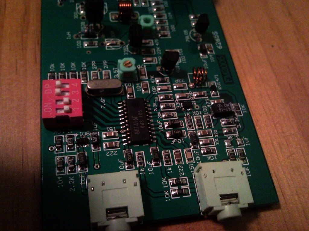

Con la experiencia del amigo Marian24, me he animado a destripar un transmisor para mp3 que compré en la tienda de los chinos que hay en la esquina.
Este transmisor está basado en el circuito integrado KT0803K, con lo que tan solo hay que sacar la señal RF de la patilla 16 del integrado.
Como amplificador he usado un kit de una emisora de 1W de Nueva Electrónica, que he podido reparar gracias a tinchovolador que me pasó la revista (tenía unas cuantas resistencias quemadas y no se les veía el valor).
La experiencia es más que satisfactoria, la potencia según el watímetro es de 2W.
Os adjunto unas fotillos, malas porque están hechas con el teléfono, pero se pueden ver perfectamente.
Os adjunto un vídeo del Youtube: para ser un poco más friki os he grabado en vídeo una prueba de la transmisión de radio (captada en casa de un amigo, más o menos a unos 300 metros en línea recta) :cool:
http://www.youtube.com/watch?v=Id7xohqG6wk
Los blindajes están hechos con trozos de latas de refresco, así que es una emisora con patrocinador ;)

@joakiy si no veo mal, tenes un serio problema en antena, la roe esta altisima, esa potencia no es real, que antena estas usando?
Medilo con una carga fantasma
No te preocupes, la roe está alta porque tenía la antena dipolo en el suelo, pero fueron solo pruebas, cuando saco el dipolo por la ventana no pasa de 1:5 :)

Esos tx para el mp3 no tiran 20mw sino 20nw, que serían 0.0002mw... así que no vas a excitar muy facilmente cualquier tr.

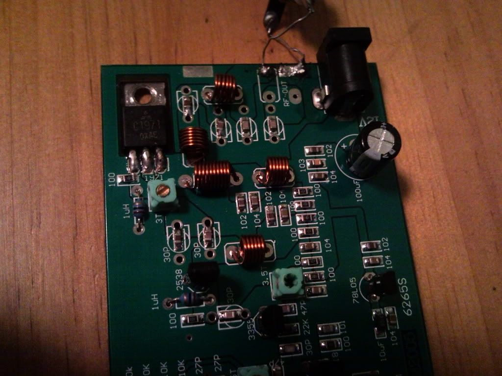

El transmisor TX200 que armaste de mas que no lo hiciste bien, pero a mi me dio resultados mas que sorprendentes, a 12V me dio un alcance de unos 2km en vista directa y 300m con obstáculos, pruebas hechas con una antena dipolo de 1/2 onda y cable de 75ohm, lo que me da una idea de la potencia que daba (alrededor de los 200mW anunciados) y esa potencia perfectamente podria excitar el transmisor que muestran. el unico problema que hay es que el Q2 de salida del tx se calienta ''plancha'' y he tenido que solucionar el problema poniendo un radiador circular casero con una lata. que les parece? animense a armar ese tx200 ya que si funciona, háganlo con el metodo manhattan ya que le va super bien para este propósito.
ok... vamos a darle otra oportunidad... ahora que lo miro de nuevo recuerdo haber realizado el oscilador... pero quitando C8 y reemplazando C6 por un trimer verde y la bobina fija... hasta ahí funcionaba, pero cuando le quise agregar el amplificador por ahí dejaba de transmitir y se ponía como pipa el transistor final...
che, como es de estable el oscilador así como se propone?
yo lo hice funcionar quitandole el C8, o sea funciona, pero el la estabilidad y el alcance empeoran monton. para sintonizar el cto, solo comprimia o dilataba la bobina de aire.
hablando del ampli, yo hice todo de una, con el metodo manhattan, pero con islas de pcb. el transistor final se calienta mas QUe :oops: pero si amplifica bien. el problema de tu tx es el acople que hay entre la salida del oscilador al ampli, yo respete todos (casi) los valores de los capacitores ceramicos, sobre todo el de acople que es de 2pF.
En cuanto a estabilidad, todo bien hasta 5V, pero demosle a 9 o 12. es cosa seria el ''drift'' de frecuencia y molesta estar retocando la frecuencia. para capear un poco el problema, un buen ventilador de pc sobre el pc y problema casi solucionado.
