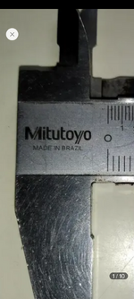

Ese calibre Mitutoyo made in Japan :love: , ya debe de tener un poco más de 20 años.
Los de ahora, y hace largo tiempo, son made in Brazil !!!! 🤷‍♂️

Escribí tal cual, esta escrito en los calibres Mitutoyo que se fabrican en tu país.
Siii , entiendo y creeo , foi exactamente por eso que previamente esplique que NO tengo cualquer gana de ofiender a nadie , pero quien escribio en la herramienta tabien si equivoco, Jajajajajajajajaja !
!Saludos cordeales desde Brasil!
Para tu conocimiento todos los instrumentos de medición Mitutoyo que se fabrican en tu país, dicen "Made in Brazil", por lo menos los que son de exportación.
Te comento esto, porque entre otras, tambien vendo instrumentos de medición de varias marcas.
Debes decirles a tus compatriotas de Mitutoyo que corrijan el error.:ROFLMAO:
Saludos Ganiel !!!!
En los productos de exportación internacional, las marcas están obligadas a poner el país de origen en inglés (Made in...). Por eso se escribe "Brazil" con "z" (en inglés) y no "Brasil" con "s" (como se escribe en español y en portugués).
Ocurre exactamente lo mismo con otros países:
En español es España, pero en las herramientas dice "Made in Spain".
En alemán es Deutschland, pero verás "Made in Germany".
En portugués o español es Brasil, pero por norma internacional se marca "Made in Brazil".
El grabado que se ve en la foto con "z" es la norma estándar global de Mitutoyo para todas sus herramientas producidas en la planta de Suzano.
Planta oficial de manufactura: En 1974, Mitutoyo abrió su primera fábrica fuera de Japón en Suzano (San Pablo, Brasil). No es una franquicia ni una licencia a terceros; es una planta propia de la corporación japonesa.
Distribución regional: Esta fábrica produce calibres mecánicos (principalmente la famosa Serie 530) y micrómetros para abastecer a todo el mercado de América Latina y parte de Norteamérica.
Misma calidad y tolerancias: Los productos fabricados en Brasil se hacen bajo la norma ISO y las mismas tolerancias de precisión micronimétrica que las plantas de Japón.
