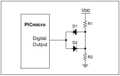

usaste ese circuito para conectar 2 led por salida?

Aquí está la conexión..
Nota: No incluí el relevador con el foco y la fuente externa conectada directo al relevador.

El componente de la esquina superior izquierda parace estar mal conectado supuse que es un transistor y me parece que el servo tambien.
Te recomiendo que te enseñes a hacer esquemas electronicos. Es una especie de lenguaje entre electrónicos, así es casi como si estuvieras hablando con lenguague de señas XD.
es un lm35, sensor de temperatura, si está conectado mal, gracias por la observación y el servo tambien, supongo que se modificaron de alguna manera, dejame corregirlos
ya está editada la imagen
@papirrin
Ese circuito debería funcionar los leds en paralelo deberían no iluminar mucho pero no hay mucho problema, lo mas grave ed el servo yo intentaría alimentarlo con otra fuente para no dañar el arduino.
El problema pienso esta en el código.
