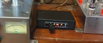

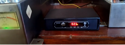

Hace 15 días compré el módulo que reza en el título, la idea era colocarlo en un nuevo amplificador valvular que estoy haciendo, para que aparte de las entradas convencionales y desde el mismo amplificador se pueda escuchar FM, y música con USB, o SD, y por celular con la aplicación Spotify, u otras, vía bluetooth.
Como en estos momentos estoy con el croquis de como va ser el chasis del amplificador, noté que estéticamente no me gustaba colocar el módulo en el frente del amplificador, así que pensé colocarlo en un gabinete, y que sirva para cualquier amplificador, y de hecho así ocurrió.
Compré un gabinete plástico ciego, todos los conectores RCA, antena, y alimentación ya los tenía, y procedí a montar el módulo.
Utilice una fuente conmutada de alimentación externa, 220VCA- 9 VCC 0,6 A, que era de un router TP-Link.
Con el módulo también viene un mando a distancia (IR), con funciones de encendido /apagado, para seleccionar las fuentes, ecualizador, ajustar el nivel de la señal, cambiar las emisoras del receptor FM, etc.

Lo voy a probar con uno de mis amplificadores, les comentaré que tal funciona.

Hola...Los míos funcionan bien(tengo un par) pero al encenderlos quedan con el volumen al máximo. Parecen "hermanos" de ese.
Lo positivo es que no dicen nada en ningún lenguaje al encenderlos u operarlos.
Tampoco se pueden comandar mediante ninguna aplicación desde el celular(pese que al día de hoy el vendedor todavía lo promociona que sí se puede comandar).
El uso es similar, ayuda para que un TV que esta en un ambiente grande(mediante la entrada AUX) no parezca "TV de geriátrico" :) al distribuir el sonido sin tener que aumentar tanto el de un solo dispositivo a parte de todas las otras funciones obviamente.
El amplificador es el 10+10 clase D(PAM8610) que venden como módulos y los bafles son reciclados de un pasacasete de los grandes de antes que venían separables del aparato central(un Frankenstein total).
