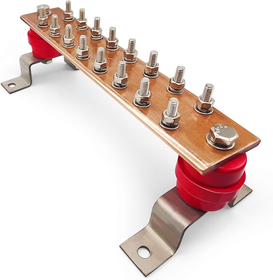

Este PCB evita posibles oscilaciones y tiene el tema de los hilos resueltos. Si está bien construido y no se lo mata a palos, nunca tendrá que desmontar este equipo, es mas, posiblemente lo sobre viva a usted en cuanto a PCB.
Jamás tuve que desmostar un equipo que yo haya construido, porque nunca los castigo.
Los hilos de alimentación deben ser de la menor impedancia posible, es decir gruesos, soldados y muy bien filtrados.
A la derecha una bornera para repartir fuente correctamente sin fallar.. ;)
2n3055_power_amplifier_pcb_componentes_147-jpg.298417
Este diseño lo vi en su momento. La variación que le hice solo fue por querer adaptarme a los materiales de que entonces disponía. Que eran los disipadores negros. La longitud de las aletas me impedía el montaje y soldadura directos en el PCB. Ciertamente, el montaje que pone evita los
conductores al aire y lo hace más compacto.
Yo tampoco llevo al límite los equipos que hago. Los monto, disfruto el montaje y luego disfruto de la música sin poner a vibrar la casa. Sí, esa bornera está muy chula, la incorporaré en mi próximo aparato ;)
