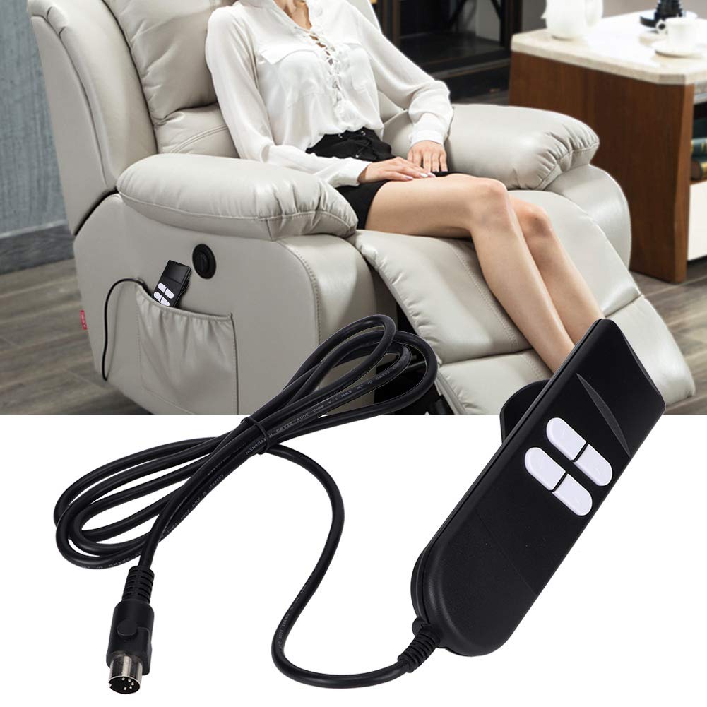

Yo lo desarmaría. y le pondría cables a los motores.. un control con cable y listo.....

De todas maneras hay controles remotos universales. que se venden en Ali-expres.. que se codifican, pero en tu foto no vi en ningún lado la frecuencia
Incluso hay tutoriales de como interceptar y decodificar la frecuencia. con Arduino...sin tener osciloscopio a prueba de ensayo/error..de poder se puede .. depende de que tanto quieras tener ese sofá a control remoto.
Incluso se puede Hacer toda la parte controladora a nuevo. ..Transmisor/receptor. con relés .. vienen kit para eso también..
También como ya te dijeron. desarmar el sofá ver la parte del receptor, y si no le limaron los números. buscar datasheet etc.. etc..
