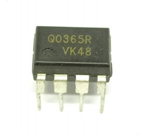

Buenas, Gracias a dios encontré este foro y ojalá alguien pueda ayudarme, soy nuevo en tema fuentes, y necesito reemplazar un ic, el código es Q0365R y es de una fuente de tv lcd Samsung, está bien dificil conseguirlo y quería saber si alguien tiene la amabilidad de decirme si hay alguno equivalente para adaptar, dicha fuente utiliza casi todos los pines del integrado, puedo darles todos los datos si deciden ayudarme, una disculpa si no es este el lugar donde debo preguntar, y gracias de antemano, un saludo!

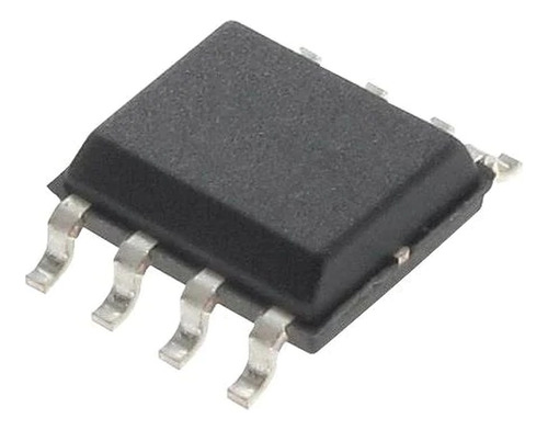

Fijate :
Gracias por responder, quisiera eliminar mi comentario pero no se como, les cuento que despues de mucho googlear y llamar todo el día me encontré a la única electrónica de la provincia que lo tiene, el lugar se llama "Discomse", ya que los articulos de mercadolibre son de la provincia de cordoba y se complica bastante, voy a leer las reglas del foro para no cometer mas errores, saludos!
