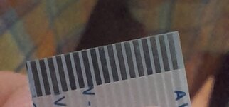

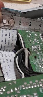

Me preguntáis sobre la distancia entre pines, hablé con el vendedor que se dedica a vender estos flexs genéricos, y me dijo que midiendo el flex con un metro a lo ancho, se puede saber de cuantos milímetros son los pines.
Además no sólo la distancia entre pin y pin, sino también el "grosor" de cada pin, que no es lo mismo. El vendedor me lo ha explicado con todo detalle estos detalles, como le deje buen comentario y buenos votos, me dio las gracias está mañana.
Les dejo dos fotos de los dos flex, el de la imagen con el metro es el original, y la otra imagen, es el genérico. Comparen la distancia y grosor entre pines, yo los veo igual.
Muchas gracias amigos, un abrazo.

Si, ese con el metro es el original. Pero no entraba ni de lejos en el conector, se doblaba la punta de pines. Fue empujarlo un poquito suave, y salto la pestaña azul y se salió como flecha, mucho calor a sufrido este flex, bueno...... igual que la mayoria. A este incluso pegue la pestaña azul con pegamento resina epoxica. No pensé en cortarlo, aun lo tengo para dárselo o que lo vea mi amigo, al igual que la correa y el sensor, gracias Pinchavalvulas, ahora ya se que puedo recortarlo.

Segun me dijo el vendedor por la imagen y el metro este flex es de 1mm entre pines y igual el grosor de pines. También el vendedor se molesto en cortarme un flex que tiene a la venta de 20pin pero de 30cm, y dejármelo en 17pin, me comentó que no cobra el corte porque lo a cortado con tijera en mano. Y la verdad, quedo perfecto el corte, es el único que tenía de 30cm de 20pin y al recortar lo dejo en 17pin.

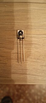

Estos son los receptores.... parecen bien, patitas iguales, no entender nada....
    89.8 KB · Visitas: 2
    96.6 KB · Visitas: 1
    254.2 KB · Visitas: 1
Estuve viendo videos de tutuve y según comentan, los sensores estos deben de tener un voltaje 2v hasta 5v y este los tiene. Además suelen ser de 38khz los comunes y estos dos modelos son así. Repasando el esquema no veo más que pistas pero los componentes están bien.

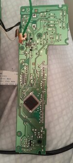

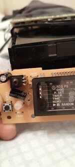

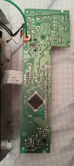

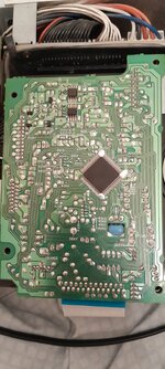

    260 KB · Visitas: 2
    152.7 KB · Visitas: 2
    312.2 KB · Visitas: 2
    178.1 KB · Visitas: 2
¿Qué Le has hecho a la pobre R413.? 😁
Vale, ahora ya veo que hay buen acceso a las pistas y puentes. No parece que haya nada cortado.
En el esquema vienen tensiones, en el puente JV196 y demás, toma medidas a ver.
Otra opción es saltar de una placa a otra, es decir, llevar el puente con cable desde la salida del IC401 hasta la entrada del micro, pin 5 del otro extremo de la tira o más cerca si quieres del micro.
La R413 la desolde para medirla y la volví a soldar 😂. Voy a medir y probar con el cablecillo.
Medidas da unos 5v en JV196, y con el cable desde pin out hasta el pin 5 del flex no da continuidad. Vamos a dejarlo asi, lo ensamblo todo y lo cierro, por lo menos para que lo quieren el equipo les sobra. Gracias Pinchavlvulas
