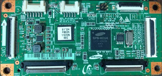

Modelo p-l42c91hp el síntoma de la falla , es que prende el led de stand by, y se escucha que algo se activa le doy power, y en efecto cambia a verde el led pero no enciende la pantalla cheque estos voltajes: y el único que aparece, es 5v de stand by
De igual manera acerca del número de parte de ella fuente me aparecen estos números te mando imágenes amigo:
Esta es la fuente amigo te la mandé así en dos parte la parte primaria y la parte secundaria, y una completa me comentas si esas te sirven, para poder ayudarme amigo buen día .

En una ocasión reparé el mismo modelo que comentas, pero usaba otra fuente de poder, que traté en este tema.
Respecto al esquemático de la fuente que adjuntas en las fotos, sería este. Compruébalo.
En base a eso, tendrás que empezar a comprobar el estado de los MOSFET de los voltajes VA y VS para ver si están en corto, que son los que típicamente fallan en las fuentes de TV plasma.
Si de igual manera , aquí suena el rele amigo la diferencia que a mí sí me enciende el led stand by, y al darle power también cambia a verde deja verifico los MOSFET de igual manera y te comento gracias
Me pudieras ayudar amigo, a decirme cómo testear este componente te mando el archivo adjunto, con el datasheet,yo lo cheque con el multímetro y entre vin, y vout me da una lectura de 640 ohms me podrías ayudar a chequearlo amigo, por favor cheque tambien 2 MOSFET 1-10N20C y un 10N25C y esos están en perfecto estado
De igual manera me percató que hay un condensador inflado amigo, es de 1000nf 25v ese tiene que ser reemplazado verdad?

Claramente debes reemplazar ese condensador inflado. Fíjate que el que está más arriba del que encerraste en verde se le salió el envoltorio, quizás está desvalorizado.
Lo recomendable es que no sólo cambies los que visualmente están inflados, sino que cambies los que están alrededor de él también. Las fuentes de los TV plasma ya tienen en promedio unos 10 años de uso, por lo que nunca es una mala opción "refrescar" los condensadores que están en el secundario.
En cuanto a los MOSFET, lo que usualmente ocurre es que se ponen en corto entre D y S. Al parecer el MOSFET está bien por el valor que indicas en sus junturas.
Pues ahorita por el momento amigo ya probé mosfet's y diodos de hecho, los desolde para que no me marque otro componente,y están bien lo que haré sería reemplazar los condensadores y posiblemente pudiera ser que algún condensador,como me comentas este desvalorizado y no me deje que me lleguen los voltajes, que necesito para encender mi TV amigo, gracias de todos modos te comento cualquier situación después de los reemplazos,¡ gracias !
