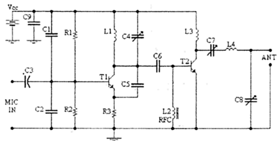

Hola,
He armado un transmisor fm casero como fue posteado en este mismo foro..
Dicen que para localizar la frecuencia tengo que acercarlo a receptor o medir con un frecuenciometro la frecuencia de transmisión...
Pregunta:
Ya tengo un frecuenciometro.. pero no sé que puntos medir??
Les adjunto una imagen
    29.6 KB · Visitas: 50
Hola latinphoenix7.debes acercar el medidor directamente al cable que hace de antena,o al tanque del oscilador a traves de un capacitor pequeño de unos 10pf
¿Pero está oscilando el circuito? Me explico ¿Realmente estás emitiendo? En caso afirmativo, con acercar la sonda a la salida de RF debería de marcar la frecuencia del primer armónico, osea, la frecuencia fundamental.
Hice la pruebas como 3 días, y funcionaba perfecto y se escuchaba claro pero en diferentes frecuencias cada día que lo probaba, ahora ya no puedo encontrar la frecuencia..por si acaso voy a cambiar la bateria.
Los días que funcionaba alcanzaba una distancia de 2 a 3 mts luego se perdia la señal... se supone q este circuito está diseñado para 200mts atravesando paredes...no entiendo bien eso!
Por eso queria asegurarme en que puntos medir exactamente,,, puede ser entre la antena y una de las patas de los condensadores de 2.7 pf?
Vamos a ver, eso tiene que tener más alcance, mucho más. Cambia la pila o usa una fuente de alimentación bien estabilizada. Mide con el frecuencimetro como te he dicho.
No entiendo bien cómo medir la salida RF.. en el post de arriba le adjunté/ subí el diagrama del circuito.
¿¿¿¿Podría señalar que puntos debo medir??? Asi le entendería mejor :oops:

Te he dicho que con acercar la sonda a la salida de RF (la antena) debería de dar medida aunque si no te sale bien conecta la punta de la sonda en la salida de antena y la masa en la masa general del circuito (como muy bien te ha dicho asterión).
Debería de dar medida de frecuencia si el circuito está funcionando correctamente.
con seguridad medi en la antena con el frecuencimetro .con 9v no creo que llegue muy lejos con una antena de 25 centimetro,si la pones con cable coaxil en el techo puede ser que cubras 200 metros.pero con una antena cortada a la frecuencia que te diga el frecuencimetro.

Te comentaré cual es mi propósito para que evalues mi caso:
La idea es poner el transmisor en un cuarto y cerca a la ventana (del quinto piso de un edificio), y desde ahí transmitir hasta el primer piso o más lejos (fuera del edificio).
1) Yo te entiendo que usar el "cable coaxial" como antena es mejor que el cable de cobre esmaltado #24 (el cual estoy usando ahora). ¿Estoy correcto?
2) Debo soldar un extremo del cable coaxial a la placa del transmisor y el otro extremo llevarlo hasta la azotea del edificio para lograr mejor señal (200mts)???. Del cuarto del quinto piso a la azotea hay unos 4 metros aproxidamente
3) Qué voltaje me recomienda usar para mejorar la señar ya que los 9v son insuficientes??
Corríjame por favor!
