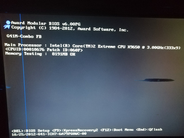

Con estas tarjetas instaladas mi BIOS la reconoce sin problema y puede
prender mi computadora normalmente

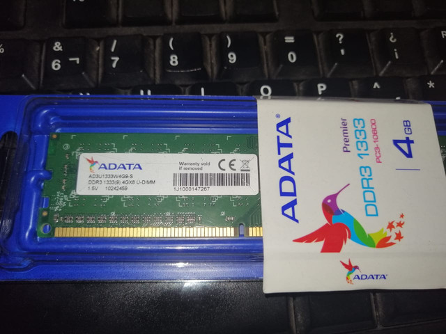

en el caso de la memoria DDR3 igual me fui por la opcion con OverClock (la que aparece en la imagen DDR3 ADATA 4GB.jpg )
al notar que cuando las instalé se me reiniciaba la computadora sin poder ver la BIOS (las probe individualmente y por separado me hace lo mismo)

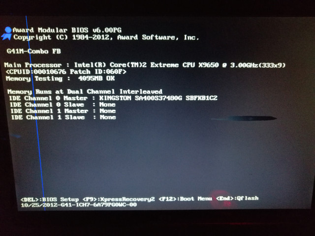

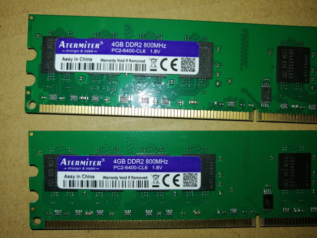

decidí buscar unas DDR2 de 4GB pero que fueran a 800Mhz para evitarme la necesidad del OverClock. (las que aparecen en la imagen DDR2 ATERMITTER 4GB.jpg ) y que de igual manera probandolas por separado me aperece en la pantalla de arranque solo la capacidad de cada memoria
4GB (de eso no tengo foto). pero si cuando las cambie de SLOT y me aparecia lo mismo en la pantalla de arranque como se ve en IMG_20190921_202157.jpg y hasta probe combinando las DDR2 que me funcionan de 2GB y una de 4GB teniendo un total de 6GB como se ve en la imagen IMG_20190921_202600.jpg (esto lo hice para descartar o comprobar la velocidad de ambas DDR2 de 800Mhz) en caso de que no se sumaran tendria error. sin embargo si me reconocio la suma de ambas DDR2 pero con el mismo resultado de que no pasa de la pantalla de arranque.

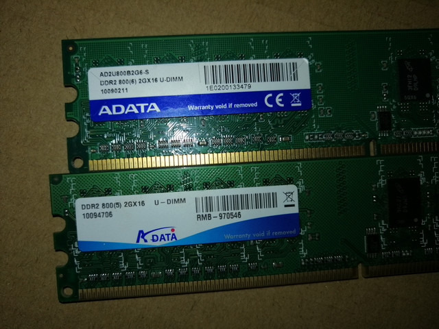

De hecho las memorias que tengo instaladas son las que aparecen en la imagen llamada: DDR2 2GB FUNCIONALES.jpg
    327 KB · Visitas: 7
    111.5 KB · Visitas: 5
    372.1 KB · Visitas: 9
    232.3 KB · Visitas: 9
    206.3 KB · Visitas: 8

Le hice un Hard Reset a la MotherBoard y le deje las dos Memorias RAM DDR2 de 4GB y aproveche para tomar el voltaje a la Bateria (Todo bien en la bateria)
<-- VIDEO DEL COMPORTAMIENTO
(Sigue igual prende y se apaga y no deja entrar a la BIOS)
entonces funciona combinando las vieja ddr2 de 2g con la nueva de 4gb
entonces en la parte de SPD configuralos en manual usando los parámetros
de la ddr2 2g con la ddr2 y después cambias la ram por la ddr2 4g
Le deje en MANUAL la configuracion que me marcaba en AUTO de las dos Memorias RAM DDR2 2GB
y tiene el mismo comportamiento que aparece en el video.
(Prende me aparece esta pantalla y se vuelve a apagar y se queda en el ciclo)

Entonces ya es culpa de las memorias bro. Estuve leyendo que el Chipset G41 que usa esa mobo sólo acepta módulos RAM con 16 chips en una cara, o con 8 chips por cada cara. Chequea eso.
Leyendo mejor, intel g41 chipset memory specs.png ahí especifíca que el módulo de mayor tamaño que soporta es de 2Gb, y tu mobo sólo tiene 2 bahías DIMM-DDR2, así que lo máximo que podrás utilizar son 2Gb x 2.
Lamento las malas noticias...
P.D.: Agrego link de las especificaciones de la serie de Chipset Intel 4, que incluye el 82G41. En la página 31 está lo que interesa.
P.D.. 2: Bueeeeno, jajaja, leyendo más detalladamente el spec sheet, dice que se puede instalar de mayor capacidad, dependiendo de la disponibilidad de integrados de mayor capacidad. También vi un video de alguien que logró instalar 4Gb x 2 en esta mobo.
¿Tienes pòsibilidad de probar con otra fuente?
1) Podría suceder que no tengas suficiente corriente.
y por eso la maquina arranca normalmente con menos memoria, pero al ampliarla....
2)Y lo que te dice el amigo lynspyre, también es probable, se debe a la diferente densidad de los chips de memoria.
Si pudieras conseguir modulos de memoria más viejos, podrías sacarte esa duda.
Acá dice:
O sea que sí soporta los 4 GB/slot pero depende de los chips que la memoria tenga. Habría que quitar la calco y relevar el código de los chips de memoria para buscar si son x4, x8 o x16, pero solo x8 y x16 trabajan en esta computadora.
