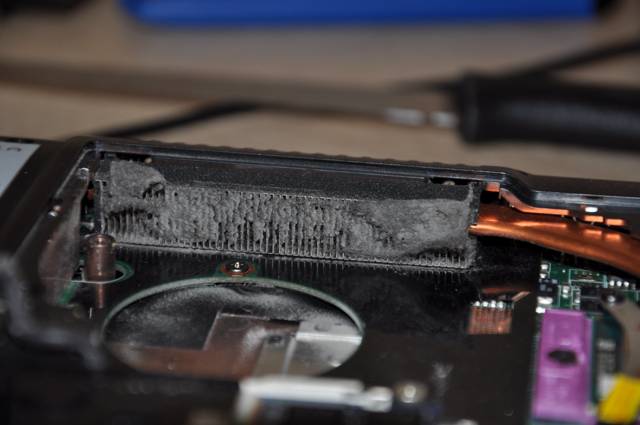

Tienes razon pero almenos intenté quitarle el mayor sucio posible para ver si asi dejaba de sonar de esa forma..
El ruido era como la de una licuadora o una lancha y toda la laptop vibraba como si se fuese a desmontar por si sola...
Por eso tomé valor y la desarmé por que de otro modo ni de coña la hubiese destapado...
Y aqui está el resultado..
La tira que va al pulsador de stand-by se ve muy marcada, con una línea negra donde apoya sobre el ventilador. Revisa no se haya cortado y no mande la señal de encendido a la placa.
Así mismo revisa que no esté fallando el pulsador de stand-by, ya sé que antes funcionaba pero puede que estuviera por fallar y haya dado la casualidad de que falle ahora.
La zona sulfatada limipiala bien con alcohol isopropilico para que no siga deteriorándose. Pienso que al menos arrancaría aunque fuese con fallos, si fuese por esa zona sulfatada.
Siii, gracias a ti me percaté de eso.. Muchas gracias!! mañana por la mañana le tomare mas fotos a ese flex y las subiré junto con la parte de atras de la board donde está el cpu ya que olvidé tomar fotos de esa parte. 😑
