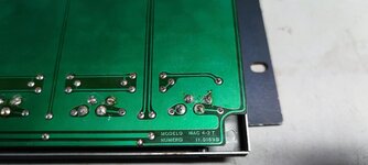

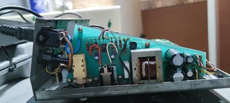

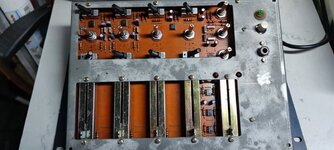

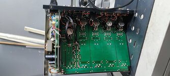

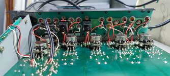

Buenas tardes Gatxan, te adjunto fotos de la placa interior del aparato

Primero hay que trazar la salida defectuosa hasta el componente sospechoso.
Si es un operacional, y teniendo en cuenta de la manera que dices que suena, debe estar saturando hacia un lado de la tensión de alimentación, por lo que debe haber un voltaje anormal en alguna de sus dos salidas (son unos JRC4558 según parece verse) que están en las patas 1 y 7.
Como hay muchos más operacionales en el circuito, lo mejor es ir comparando tensiones con otros. Los circuitos serán casi idénticos para varios canales de mezcla.
Buenos días Gatxan, gracias por la informacion, si son JRC4558DD, entiendo que las patas 1 y 7 son las que hay que testear para comprobar tension, de todas formas creo haber conseguido el datasheet del componente electrónico, voy a ver que voltaje indica la ficha, los testeare todos y te comentare resultado.
Los cables de los RCA les tengo identificada la soldadura en la placa, lo que me falta es seguir el rastro hasta el componente, pero como los voy a testear todos, entiendo que el que me de diferente tension, es el que debería substituir.
Gatxan, con el resultado te informare.
