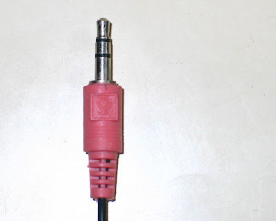

Buenos dias! soy nuevo en este foro. Estoy en un proyecto simple, para conectar varias lineas de entrada mono de audio a una salida, como 3 entradas para guitarra electrica y una salida hembra donde enchufaria un cable desde ahi hasta la entrada de audio de la placa de sonido en la pc. Mi duda es como son las conecciones en el jack hembra mono 3.5 , veo que tiene 3 patas y no se que representada cada una. Al resto del diseño del circuito ya lo tengo en un plano, se como va conectado todo excepto esto. Gracias! ...
La puntita es la entrada de un canal , el medio es la del otro canal , y el resto es la masa.
Desde tu salida conectarías dos resistencias de 1k , y sus otros extremos conectados a cada entrada de la PC. Para alimentar el estereo desde mono.
