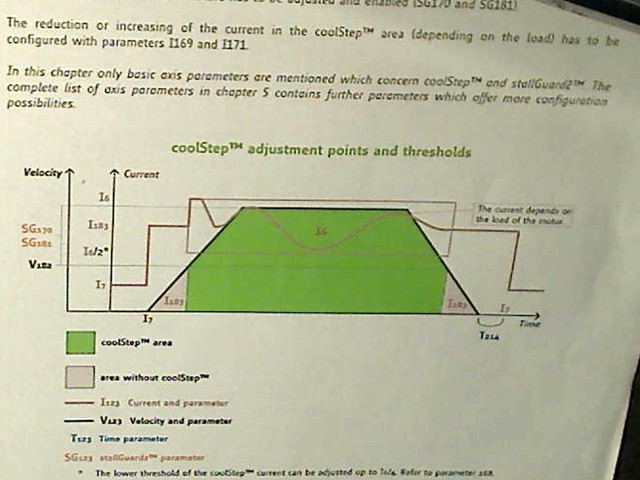

Arriba expliqué el efecto de la tensión de alimentación en relación a la tensión nominal del motor de paso. Aquí siguen explicaciones de algunos prámetros adicionales, que he podido estudiar muy detalladamente usando la placa de evaluación de Trinamic que se puede comprar por ejemplo aquí y llamada StepRocker. Los circuitos de Trinamic, en especial la combinación del TMC429 y los TMC260/1/2 brindan las funciones en Hardware que uso y demuestro.
Lo crítico de un motor de paso es la estabilidad eléctrica de los parametros que influencian su operación. En general es válido decir, que operar un motor de paso con micropasos resulta en una operación mucho mas estable y por lo tanto menos ruidosa y la velocidad posible aumenta.
Otro parámetro que influencia la estabilidad es lo repentino de un cambio.
El perfil cambio de velocidad por lo general ocurre en forma trapezoidal como lo muestra la imagen. El valor de la pendiente refleja el aumento de velocidad máxima permitida. Así, si un motor de paso gira de una posición inicial a una definida como destino, el motor de paso acelerará hasta alcanzar la velocidad máxima definida y al llegar al punto indicado, empieza la desceleración, para parar en la posición deseada. Todo esto lo hace la placa StepRocker usando el Hardware de las componentes para definir en que posición debe iniciar la desceleración. Sin esta funcionalidad hay que calcular ese punto con el controlador! El segundo video muestra, como bajo el medio usado en el, el motor de paso queda parado y no gira, cuando se disminuye el número de pasos bajo un cierto límite. Los componentes de Trinamic mencionados ofrecen una función llamada "S-Ramp" que cambia las pendientes de una forma lineal como lo muestra el trapecio en la imagen arriba por una curva en forma de "S", lo que significa una aceleración que varía de "0" a la aceleración máxima definida en forma de curva y lo mismo antes de alcanzar la velocidad máxima deseada. El video muestra el tremendo efecto de esto. pero existe otro video de Trinamic, tengo el permiso por escrito de usarlos, de que efecto mas dramático tiene el uso de esa función "S-Ramp"! Ojala esto sea de alguna utilidad para Ustedes!

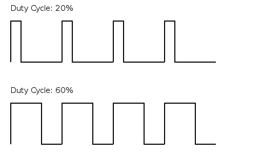

El gráfico muestra un motor pap bipolar sencillo de 4 cables. La calidad del motor es determinada en gran parte por cuanta corriente puede circular por el cable del bobinado.
2,85 A es un valor bueno.
La tensión nominal es de 3.4 V
Que nos dice eso? El cableado de las bobinas aguanta 2.85 A. La tensión nominal nos dice que si aplicamos una tensión de 3,4 V, entonces 2.85 A de corriente fluirán por el cableado de la bobina! Estoy describiendo el estado cuando el motor no gira.
La potencia P que nos da el torque máximo del motor pap no girando es de:
P = Amperios * voltios = 2.85 A * 3.4 V = 9,7 W
Para poder darle al motor mas potencia y en consecuencia mas torque que tenemos para variar? El amperaje de 2.85 A representa el valor máximo de corriente que el motor aguanta!
Nos que el voltaje! Si le aplicamos mas voltaje, entonces normalmente fluiría mas corriente por el cable matando el motor. El truco está en controlar la alimentación del motor usando un PWM! El PWM es un interruptor rápido. Digamos que tenga una frecuencia de 1k Hz.
Entonces lo que hace el PWM es que cada 1 ms, deja pasar la corriente durante una parte del tiempo e interrumpe el flujo de corriente. Eso es lo que en inglés se define como "duty cycle"! En el gráfico vemos como ejemplo en la curva superior, que el PWM solo deja fluir la corriente durante un 20% del tiempo, 20% de i ms en nuestro ejemplo!
La curva inferior indica que el PWM dejaría pasar la corriente durante el 60% del tiempo.
Como esto ocurre en el caso de nuestro ejemplo cada 1 ms el motor pap 20% o 60% del tiempo, que la bobina solo recibe menos corriente de lo que resultaria por la tensión aplicada!
Digamos que para tu motor pap le aplicas en vez de 3.4 V 6.8 V! El "duty cicle por lo tanto debe ser del 50%! Durante un 50% del tiempo fluyen 5.7 A a la bobina y en los otros 50% del tiempo 0 A! La bobina, a razón que la PWM trabaja con una frecuencia alta, aquí en el ejemplo 1k Hz, solo registra el promedio y eso son los famosos 2.85 A.
50% del tiempo 5.7 A
50% del tiempo 0 A
(5.7 A + 0 A)/ 2 = 2.85 A
Tomemos como ejemplo que aplicas no 3.4 V, sino 34 V. 10 veces la tensión! Entonces:
10% del tiempo 28.5 A
90% del tiempo 0 A
(28,5 A * 0.1) +
( 0 A * 0.9)
(28.5 A + 0 A) / 10 = 2.85 A
El motor pap solo percibe el promedio, sus famosos 2.85 A!
