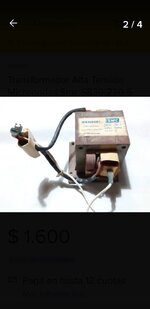

No calienta, ya le cambié el magnetrón e incluso el transformador, lo demás funciona todo pero no calienta, que puede ser ? Gracias grupo.
Este micro no lleva fusible de alta tensión les paso foto
Es la primera ves que veo un micro así por eso mi duda

Aqui el manual de servicio completo con el esquema al final del mismo.
Los tres switch de la puerta esta bien....?
Fijate que hay dos diodos de alta tensión según el esquema. (Uno doble y uno simple)

Si llegan perfectamente 220 v. El capacitor lo probé y esta bien ise la prueba de la lámpara para ver si estaba bien y lo esta el magnetron también no está en corto. Este micro no tiene fusible de alta tensión cual sera el problema
