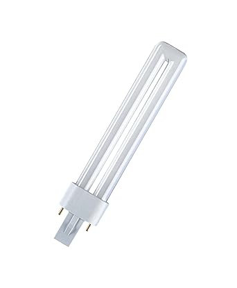

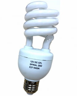

Nada, no se encienden. He probado con dos de 3W y ninguna de las dos. A averiguar ahora por qué... 😬
Lámparas led NOOO , tiene que se bajo consumo o tubos fluorescentes , no importa si están quemados , encenderían igual mientras no estén totos.
