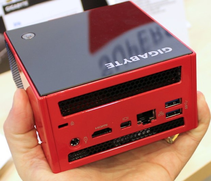

Tengo una buena board de un mini quizás la implemente para un controlador DJ:unsure:
Si para un mini servidor queda muy bien, tengo uno casero y va muy bien, depronto lo implemente con mas modulos y lo haga mas conpacto.
Este sera mi proximo proyecto:devilish::devilish::devilish:
