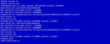

Buenas, le he realizado un respaldo a un board Realtek RT2841 que viene en un TCL 32S60A por el método descrito en el post#448 y 456 y obtuve un respaldo exitoso con el segundo método con y sin directorio asignado en el pendrive en formato EXT4, con el primer método usando mmc_io_tool , no pude obtener el backup, ahora me surge la interrogante ya teniendo el dato de la emmc guardado en la PC ¿con que aplicación puedo cargar el archivo en la memoria que se encuentra con el formato EXT4 para restaurar en la emmc del TV?
Adjunto imagen del proceso y fragmento del LOG que muestra el resultado satisfactorio y el que fue denegado.

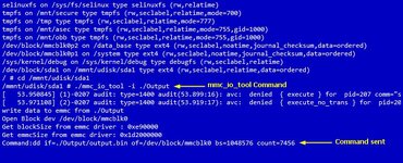

Eso se debe al error "Permission denied" que se muestra en el log que adjuntas.
La solución fue explicada en el post #20

Buenos días colegas del foro, estimado D@rkbyte he estado experimentando con la nueva versión de la aplicación Ext4eMMC y he tenido problemas de permisos denegados, estoy aplicando el procedimiento en el mismo board que mostré en el post anterior un RT2841 de un TCL 32S60A, con la aplicación creo la utilidad mmc_io_tool y un directorio con su respectivo nombre Output, a continuación apliqué los pasos que describes en el post #24 y el resultado que obtengo lo adjunto en los siguientes archivos, ya usando la versión anterior le comenté que solo había tenido éxito con la aplicación del segundo método y me mostró un comando para evitar el acceso denegado y aunque lo apliqué no obtuve resultados satisfactorios, luego siguiendo el hilo del tema en cuestión donde se muestra el comando para evadir la acción denegada creo que estas explicando un método para formatear un dispositivo en EXT4 para no utilizar la aplicación DiskGenius en el proceso, luego me confunde que se hace mención al uso del procedimiento en board de tecnología Mediatek usando la utilidad mmc_io_tool, espero pueda aclarar mis dudas atentamente saludos.
Pd: nótese que mi acceso denegado no es como en el post #20 que es a la utilidad mmc_io_tool sino que es al dispositivo /storage/sda1 y como muestra la consola en la tecla nombre de partición se muestra que no la encuentra y como el Log da el nombre del dispositivo según se sugiere escribo el nombre del dispositivo y lo envío como comando y es donde muestra "Permission denied".

Ya hice la copiar de los datos de la emmc con la aplicación Ext4eMMC -v2.1 y todo salió perfecto.

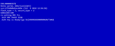

Cuando terminó el proceso ¡Chachan! :(:p Sorpresa, me apareció el tan mencionado error 03D :oops:

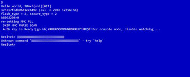

Iniciando en Modo Consola:
Iniciando en Modo Normal:
En la imagen anterior se puede ver que inicia mostrando el error 0000003D, pero continúa normalmente.
Cuando falla el bootloader el error se muestra de forma consecutiva.

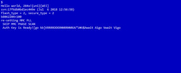

Dando la orden de encendido:
El TV enciende normalmente sin problemas con el bootloader.
