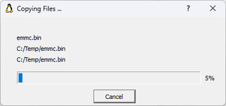

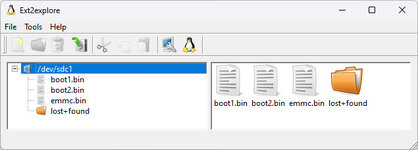

Por el momento la solución que encontré es Ext2Read/Ext2explore y es una aplicación gratuita.
No formatea discos ni unidades removibles, pero sí puede copiar los archivos.
Entonces pueden aplicar el método 2 que no requiere de mmc_io_tool.

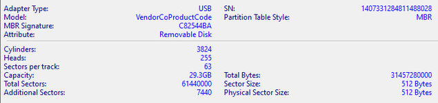

Adjunto unas fotos con las características de una memoria USB de 32 GB y un sistema de archivos EXT4 correcto.
    161 KB · Visitas: 29
    43.6 KB · Visitas: 26

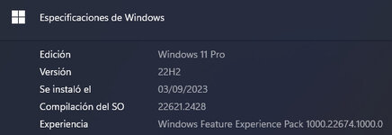

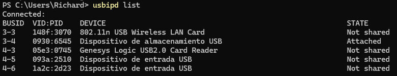

Como no me iba a dar por vencido con el WSL2, continué investigando y me encontré con este vídeo:
Antes de aplicar lo que se muestra en el vídeo, debemos instalar USBIPD-WIN.
Esta aplicación trabaja desde CMD o desde el PowerShell.

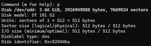

Ya con el Kernel compilado y configurado, realicé la prueba formateando una memoria USB de 4GB desde WSL.
Todo correcto, el formateo fue exitoso, pero queda resolver un detalle...
La partición es creada como "Active Hidden" y así no nos sirve.
Para resolver esto usamos la utilidad fdisk para hacerla visible.

sudo fdisk /dev/sdd
Tecleamos la letra "p" para corroborar que estamos con el dispositivo correcto.

Los comandos para adjuntar los dispositivos USB a WSL con USBIPD se indican en la página.
En mi caso, el BUSID 3-4:
    17.4 KB · Visitas: 32
