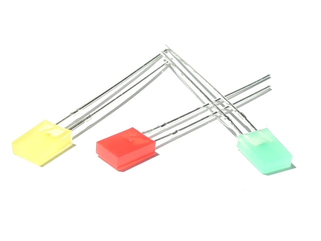

Dale un poco mas de vida a tu gabinete con un simple pero funcional vumetro que toma la señal del HDD LED prendiendo los leds en función del tiempo que esta encendido tu HDD LED.
El Circuito es bastante simple, lo pueden personalizar para adaptarlo a las distintas computadoras con solo cambiar unas resistencias o el tamaño de un capacitor.
La idea original la tome de: http://www.hardcore-modding.com/guias_usuarios-66.html, pero ellos usan +5v como voltaje de trabajo y a ese voltaje no pude hacer andar bien el LM3914 modificando el voltaje de trabajo a +12v y el tamaño del capacitor a 1000 uF logre que funcione a mi agrado.
Para los que inician en el modding les recuerdo que 12v disponemos en la fuente de nuestra PC entre cualquier cable Amarillo y cualquier cable Negro, para alimentar nuestro circuito usamos los pines de alimentación que se indican en la placa con "+12", en el "+" conectamos el cable Amarillo y en el "-" el Negro.
La señal de entrada la conectamos en los pines que se indican con "LED", en el "+" conectamos el positivo del led (generalmente el cable color rojo del conector HDD LED) y en el "-" conectamos el negativo del led (generalmente el cable color blanco del conector HDD LED).
Si conectamos estos cables al revés nuestro vumetro no encenderá pero no hay peligro de dañarlo, ni de dañar nuestra placa madre.
Lista de componentes:
1 transistor optoacoplado 4N26
1 integrado LM3914N
1 resistencia de ¼ Watt al 5% de 560 Ohm
1 resistencia de ¼ Watt al 5% de 330 Ohm
1 resistencia de ¼ Watt al 5% de 180 Ohm
1 resistencia de ¼ Watt al 5% de 1000 Ohm
1 capacitor electrolítico de 10 uF para 25v
1 capacitor electrolítico de 1000 uF para 25v
2 conector macho 2 pines para alimentación y señal de entrada
2 conectores macho 11 pines para sacar los leds de la placa
2 conectores hembra 11 pines para armar el cable
5 centímetros de cable plano, el de la disquetera sirve perfectamente
1 plaqueta de pertinax 35x50mm
1 plaqueta de pertinax 25x70mm
estaño, soldador, virulana y demas...
Adjunto todas las imágenes y los diseños de la PCB.
