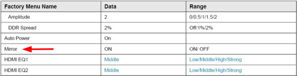

He cambiado el panel a este TV por uno de otro TV y tengo la imagen invertida. Llevó tiempo intentado entrar al modo de servicio de este TV sin conseguirlo.
Con el único código con el que puedo entrar es con Mute-1-1-9 Enter, pero solo entra a un sub modo de servicio con opciones de Hospital mode, Power mode, etc. pero donde no aparece el Option Mode, para poder modificar la posición vertical de la imagen.
He intentado además con los códigos Mute-1-8-2 power y también con info-menú-mute-power.
Hay otros códigos pero con opciones que no tiene el control remoto de este TV.
La T-con es la lc320wxn-sca2 ¿Algún colega sabe que modificar en ella para invertir la imagen?

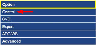

Los modos de servicio más comunes, con el televisor apagado, son:
Info + Menu + Mute + Power On
Mute + 1 + 8 + 2 + Power On
Menu + 1 + 8 + 2 + Power On
Con el control remoto de servicio:
Info + Factory
La inversión de imagen se encuentra en la sección Control, como Mirror.
Bueno, finalmente pude entrar usando el control remoto de servicio que por fortuna una colega de mi zona lo tenía.
En este caso las opciones para el cambio son :
Option
MRT option
HVFlip. Aquí aparecen las opciones para rotar la imagen tanto vertical como horizontalmente., simplemente seleccionado las opciones de HV-V-H, flip.
Dejo el dato por si a alguien le sirve.
