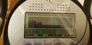

Buenas tardes, Soy nuevo en el foro
Mis conocimientos de electrónica son limitados
Me gustaría que alguien me ayude a intentar encontrar el fallo en un monitor de bici estática.

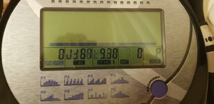

La pantalla LCD no se bien como se muestra en la foto.

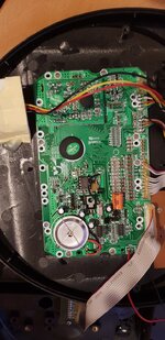

He realizado los siguientes cambios:
1- Limpiar correctamente las conexiones
2- Cambiar el cristal de cuarzo
La pantalla esta bien porque lo he probado en otro monitor y el se ve perfectamente, y cuando se enciende se ve perfectamente todos los digitos
Espero que me podáis ayudar a poder encontrar el fallo.
Si no me podéis dirigir al foro correspondiente.
Muchas gracias por anticipado

Contactos de goma sucios (en el foro se hablo y probó que un simple grano de suciedad es suficiente para fallas), sobre/bajo-voltaje del control del driver.
Cómo se conecta el LCD a la placa?
Probaste toda la placa en otra maquina?
Seguro no recibes el voltaje que deberia, ya que si fuese algo de la placa en otra maquina haria lo lismo o similar.
Mide, y si puedes compara con la otra maquina, los voltajes y señales
