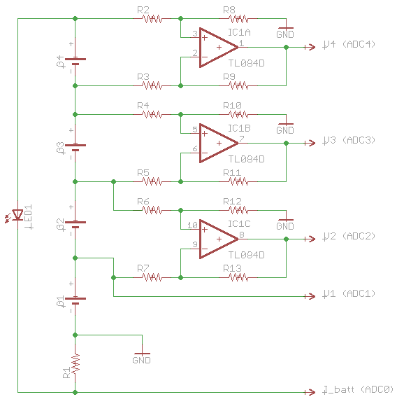

Yo usaría un AO diferencial por cada batería que quiera medir. Asi no me interesa a donde esta conectado.
Este es un buen punto de partida.
Claro que esta pensado para baterias en serie, pero conecta los AO diferenciales como gustes entre los dos puntos de la batería, aunque uno sea supuesto negativo. Me entiendes.
