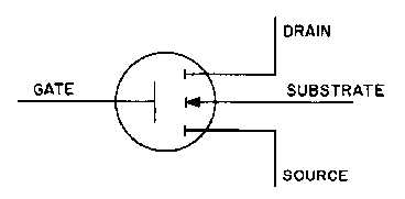

A ver, no todos los Mosfets tienen un diodo en paralelo, pero los mosfets de enriquecimiento si que lo tienen. La razón, es porque como el mosfet tiene dos islas de una polaridad, una en drenador y otra en surtidor, y entre ellas un canal de la otra polaridad, se forma un transistor parásito bipolar con la base flotante (pues la base es el canal) que puede activarse por corrientes de fugas entre drenador y surtidor (colector y emisor) o un transitorio de voltaje. Para evitar esto lo que se hace es conectar el surtidor y el sustrato de manera que el emisor y la base de este transistor parásito quedan cortocircuitados y lo que queda de él es el diodo de base-colector (sustrato-drenador) que como sabemos es un diodo que en un transistor bjt trabaja polarizado inversamente y por eso aparece en el Mosfet con polaridad inversa.
De hecho, la existencia de dicho diodo en el mosfet de enriquecimiento (el más usado) es implícita en el símbolo de mosfet, cuando se ve cláramente la conexión que conecta el surtidor con el sustrato del mosfet.
