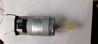

Tenia batidora Orbegozo BT 1220 220-240V AC 50/60 HZ, la cual dejo de funcionar. Quite el motor para utilizarlo en una mini sierra. La batidora llevaba una plaquita con su circuito, la cual observe que el fusible estaba fundido.
La identificación del motor es la siguiente: PH-1462 x 2/023/105N 230V DC 400W, lleva solo dos hilos de conexión.
Al tener poco conocimiento en electrónica mis preguntas son las siguientes:
-Como puedo conectar el motor directamente a CA, ¿tiene que llevar la plaquita del circuito?
-Se puede hacer el circuito nuevo?, Sus componentes no se lo que son. Si solo fuera el fusible ¿ que fusible es? Al fusible le hice un puente con hilo sino de cobre conecté y se fu la luz de casa.
Tengo una fuente de alimentación de 24V 10A y un convertidor también de 10A conecte el motor y si giraba pero a mi juicio muy pocas revoluciones. Conenté tambien el motor a un transformador de 17.7 V y giraba pero lentamente, así que estoy en duda si el motor esta fastidiado. Al motor con el multímetro me da 084,6 homios.
    81.6 KB · Visitas: 20

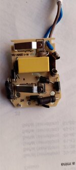

    100.8 KB · Visitas: 21

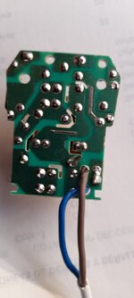

Favor de subir la otra cara del PCB tambien.
Por lo que se ve, rectifica onda completa, aunque dudo. Luego con resistencias baja la velocidad. Pero solo son deliriosasi mismo, es cuestion de reemplazar los componentes quemados, y probar con lampara en serie
La placa parece ser de 2 velocidades que se logran rectificando 1/2 onda u onda completa según el switch que se presione.
El motor seguramente es del tipo "Universal" así que sigue vigente mi opinión de conectarlo directo a 220Vca
Hola de nuevo: La placa es de 2 velocidades y el fusible creo que era de cerámica su valor es de 250V ,adjunto la placa por su parte trasera.
Fogonazo dices de conectarlo directo a 220CA, no lo hice ya que el motor indica 230V DC 400W y pudiera quemarse.
Si esa placa es necesaria para que el motor arranque ¿Qué componentes son necesarios? Lo quiero solo que vaya directo al motor sin switch solo con un interruptor para que encienda. Quité un diodo y su lectura es FR 207-MIC, busque en internet y sobre esa referencia no encontré ninguno, igual hay otros de referencias similares. Tampoco se que es la parte amarilla y para que sirve.
    109.6 KB · Visitas: 8
Probé por segunda vez y volvió a saltar el diferencial, esto quiere decir que a CA no se puede conectar directamente
Me gustaría si es posible un circuito simple con sus componentes para adaptarlo, de lo contrario tendré que dejar el motor en el cajón.
Ya comenté para que sirve esa placa, el componente amarillo seguramente es un capacitor de poliester para eliminar interferencias EMI sobre otros equipos sensibles generada por el motor.
Es un motor de carbones y campo de imán fijo , por lo cual es un motor para 220V pero de CONTÍNUA debe ir conectado a 220 VAC pero con un díodo en serie . . . Tipo 1N5408 (minimamente)
quité un diodo y su lectura es FR 207-MIC, busque en internet y sobre esa referencia no encontré ninguno, igual hay otros de os
primer resultado, es un diodo 1000V 2A
revisa los diodos
el motor es dc por lo que solo funcionara con esa placa
o con un puente rectificador
Bueno pues gracias a vuestras intervenciones, después de mucho buscar decidí hacerme de la plaquita comprando otra batidora, vale mucho menos la batidora que la plaquita.
