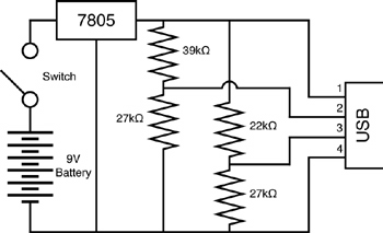

hola a todos les comento que desarme el cargador y lo que vi es que el pin 1 que el el positivo no esta junto con el pin 2 el pin 2 no esta conectado a nada, el pin 3 esta conectado con el pin4 osea tierra, y la carcasa no esta agarrada o soldada a nada, osea que el pin 3 esta con el negativo que seria data- asi que el cargador te tendria que romper el mp3 tambien o no?
si usas el 7805 y alimentas el mp3 por el puerto usb enciende pero calienta mucho, es algo que estoy tratando de resolver. Tenés que conectar el cable blanco o verde a los 5 volt del regulador y el cable negro a masa, proba y conta después.

Si armas el circuito con el 7805, tenés que conectar el cable negro del usb al medio del conector del regulador que es el negativo y despues usas un cable el blanco o verde al terminal por donde salen los 5v regulados del 7805, ahí enciende el mp3 sin pilas, pero calienta un poco.

Esto hice yo, pero busque una pila AAA agotada y le solde la punta de los cables que me tiran los 1.5v y lo puse en el mp3 y funcionó, a mi me resultó con la resistencia de 100ohms y 7w.

Has probado con este cargador?
Esta en el site de Jameco y aparentemente le funciono a su disenador
Este es el link del articulo completo por si te interesa:
http://www.jameco.com/Jameco/PressRoom/altoids.html
