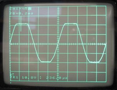

Un ejemplo de recorte de señal sinusoidal como se ve en oscilospio
en este caso el recorte es leve, pero no deseable de ningún modo en esas partes planas aparece todo el tiempo qu dura tensión continua en la salida

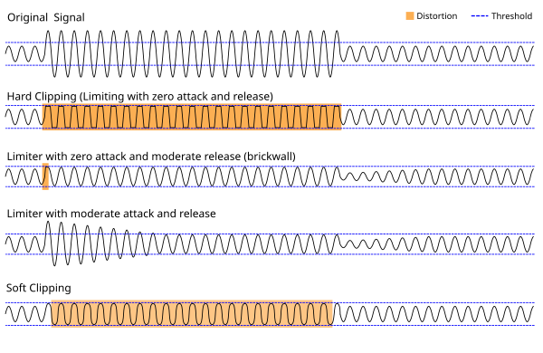

Aca se puede observar un poco mejor qe es lo que sucede con lo mencionado más arriba
Ahora visto con una señal de audio, y lo que se muestra es un recorte leve, imagine el lector que pasa si la señal aumenta en su amplitu al doble donde cortaria? si dan cuenta donde corta prácticamente tendiiamos continua demasiaod tiempo en la salida
