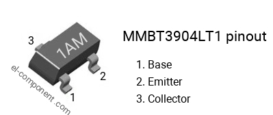

Hola decifre el Q1 es 1AM.ES UN 2N3904
I los otros 2 todavia no encontre el catalogo .pero no son mosfet .1 es pnp y el otro es npn
