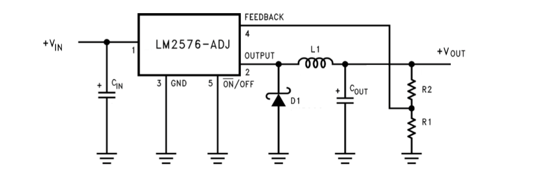

Parece que es mas o menos cómo el LM2576 , aunque difiere el órden de las patas
ABB2HA________=___LM2576
EN enable pata 7 = ____On Off pata 5
GND pata 4 ____.= ____GND pata 3
LX pata 3 ______= ____ Output pata 2
IN pata 2 ______= ____ Vin pata 1
FB pata 5 ______= ____ Feedback pata 4
Si lees las descripciones de las patas , son coincidentes.

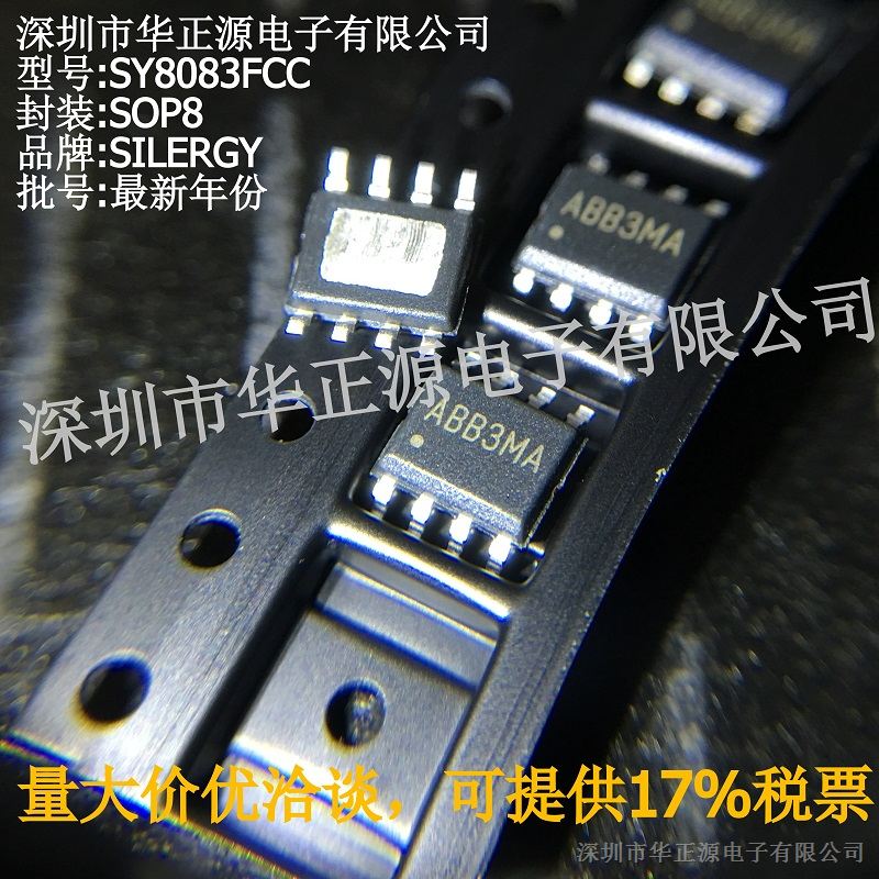

La imagen del Datasheet no es precisamente al IC que busca, esa imagen pertenece al ABB3MA pero sus pines son iguales al que busca:unsure: entonces seria un chino SY8083FCC.
Con un PMIC Voltage Regulators DC DC Switching Regulators SOP8 le sirve, pero debe mirar que pines son en VIN, EN y el de GND en la conexión de la board, para buscar un buen reemplazo.

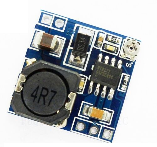

Si los pines son correctos sería un RT8272 lo encuentra en un Step converter.
