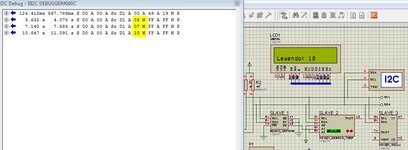

Estoy tratando de comunicar por protocolo I2C un pic 16f876(maestro) con un reloj DS1307(esclavo), para tomar el tiempo(los segundos, minutos y horas) del reloj y que esa información de tiempo se muestre en un lcd.
Cuando ejecuto la animación en proteus, la primera vez que tomo el tiempo del reloj todo funciona bien y el lcd muestra la información, pero la segunda vez que tomo el tiempo el I2C debuger de proteus muestra que se generaron algunos bits Noack y el lcd no muestra la información correcta.
Como se puede corregir esto?
Adjunto la imagen donde se ve la información del I2C debugger del proteus.

Estuve usando el osciloscopio de proteus para ver los tiempos de cada proceso que realiza el protocolo I2C, pero no encontré ninguna falla en la sincronización, pero en el proceso se me ocurrió hacer un ligero cambio en el código que consistió en invertir estas 2 líneas:
SSPCON2 |= (1<<4); //acken
SSPCON2 &= ~(1<<5); //maestro manda ack al esclavo
quedando así:
Ahora funciona OK.
Gracias por tu ayuda (y)
