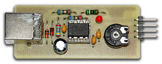

Colegas una pregunta, con este proyecto puedo checar las señales de data y clock de un microprosesador o de cualquier cto que las genere o las use, gracias dejo imagen del proyecto que ensamble, solo falta checarlo.
¿ Leíste sobre el modo de funcionamiento (digitalización) del proyecto ?

para eso te conviene un analizador logico, como sugerencia te propongo que te armes el Pickit2 que tiene uno. basta que pruebes o investigues si te funciona en las frecuencias que manejes.
(ojo creo que el pickit3 ya no lo implementa.)
