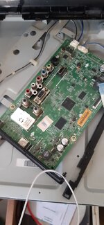

Buenas tardes, colegas, necesito el firmware para un TV LG 29LN300B.
    216.7 KB · Visitas: 2
¿Para qué requieres el firmware? LG ya no ofrece soporte para TV's anteriores al 2016
1.- Si el TV está inoperante, leer el manual de servicio, página 12
2.- Si es con motivo de actualización, no hay firmware disponible para descarga.
3.- Si tiene problemas con el inicio, reprogramar la memoria SPI Flash (IC100) con el archivo adjunto.
