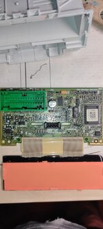

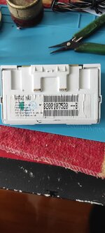

Mi pantalla de audio se me rompió y no se encuentra por ningun lado para sustituirla, ni "nueva ni de desguaces", la pantalla es ésta
Y se me rompió así :
Se que se puede sustituir el flex , no se con qué se puede pegar a la LCD , ni, si se puede encontrar algo equivalente de 26 vias por dos, y pienso que aquí en el foro alguien me puede ayudar a intentarlo , cualquier ayuda será bienvenida, muchas gracias.
La pantalla funciona con protocolo CAM.
Gracias.

Disculpame si no fui claro en los detalles y muchas gracias ,efectivamente , la pantalla es la del audio, temperatura ext y la hora, tambien da informacion de GPS, aunque yo no tengo navegador, la montan algunos modelos de renault (en este caso megane 1.9 dci) y precisamente renault montaba varios sistemas de audio que funcionaban por protocolos (i2c) o (can-bus) , en mi caso (Cabasse Auditorium Tronic cargador de 6 CD), (can-bus), a la pantalla se le rompieron del flex 4 o 5 pines, los que van pegados al display , despues de buscar infinidad de desguaces y de preguntar en el concesionario, no la consigo por ningun lado, es por eso por lo cual pido ayuda de algun experto en estas reparaciones.

Lo que se hace es raspar con mucho cuidado el flex donde este roto, utilizar soldador que pueda regular su temperatura, colocandola baja y soldar ambos lados del flex aportando un alambre muy fino para unión.
Luego colocar alguna protección, como pintura con curado uv para PCB.
Este procedimiento es demasiado delicado, una temperatura muy alta, mucho tiempo el soldador, varias pasadas del mismo, dobleces, etc., pueden arruinar el flex para siempre.
