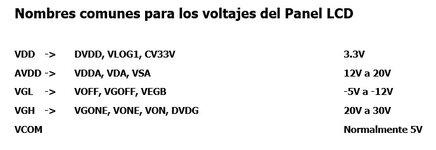

Quisiera pedir su ayuda, ya que tengo un problema con un televisor marca Seiki .
Modelo:se32hcm ya que tenía sonido pero no imagen, al revisarla encontré un led fundido lo reemplaze y al conectar de nuevo el televisor
Encendió solo tenía imagen en la parte inferior de la pantalla y la superior en negro
