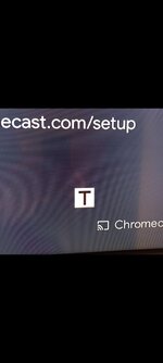

Es sencillo, desde ayer, cuando encendí el televisor, me aparece una letra T con fondo de manera permanente.
Creí que era un problema de el chromecast, pero no. Aparece aún en pantalla de Tv de aire, Antena, Hdmi 1 y 2 etc..
Dejo imagen adjunta, alguien tiene idea que podría ser?, desde ya, gracias.

Ahí parece que hubiera un menú en pantalla, estaría escaneando los canales disponibles. ¿qué pasa si activas la opción de Return? ¿Cambia algo?
Nunca me pasó y hace apenas cinco años que tengo una pantalla plana así que no puedo ayudar mucho.

No será un indicador de temporizador? Una función estilo Sleep que se apaga luego de cierta cantidad de minutos?
Por lo que dices que has cambiado de entrada de señal, descartamos que sea una imagen que viene del monitor y no del decodificador u otro dispositivo al cual está conectado.
He revisado el manual de instrucciones, que está accesible en la red, para ver si había algo pero no encuentro nada al respecto.
En el manual de servicio, que también está disponible en la red, tampoco se ve nada que pueda ayudar.
Algo que se me ocurre es que esté activado el teletexto y al no estar disponible salga por ahí esa "T".
También pensé en el temporizador aunque mas bien saldría una ventanita con un reloj o una cuenta atrás con la opción de desactivar.
Posible solución restaurar a modo de fábrica.
Otra posible solución, más "fiable", consultar al servicio técnico de Sony.
Revisa si tiene "modo demo" y si está activada.
