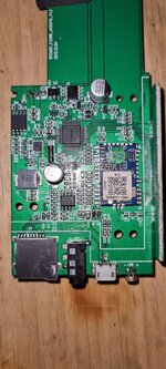

Buenos días, estuve leyendo las formas de publicación y seguiré con ello para acostumbrarme, de momento adjuntare las fotos de la marca del parlante bluetooth.
La marca del parlante es un W-King, el modelo X6.

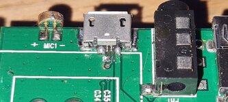

Aca adjunto la imagen en la cual cambie el conector del centro de carga, solo conecte su positivo y negativo, no comprendo bien sobre los otros pines.

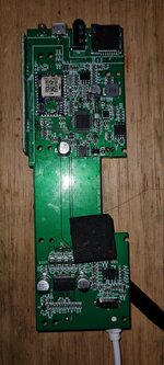

Acá unas imágenes de toda la tarjeta.

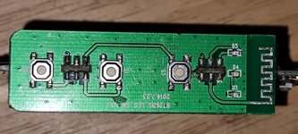

Ahora el problema es que en la siguiente imagen, viendo desde la izquierda el primer led (D5), el diodo (D3) debe encenderse cuando este cargando y no pasa eso, medi los voltajes tanto lo que debe llegar a la bateria para cargarla y llega normal, medi la tension en el led (D5), y a un lado me mide aproximadamente unos 3.5v y al otro lado del led me mide 5 voltios, y eso no deberia ocurrir no?busque planos de servicio de la marca, tampoco pude hallarlo.
Que podria realizar porfavor, donde debo realizar mediciones, alguno tiene un diagrama tecnico o plano de servicio del parlante, espero ansioso una respuesta, muchas gracias.
Cacahuates de soldadura y pistas reventadas.
Fue víctima de un cautín con exceso de temperatura y falta de experiencia.
Si las pistas lo reventaron mucho antes y solo conecte los de alimentación, vaya que los otros dos pines no lo tengo bien claro, pero si hize una mala soldadura, solo toca mejorar, muchas gracias por responder
Si tenés ganas de pasar el tiempo y no tenés nada para hacer, mide las tensiones y síguelas.
¿Están los 5V en C16
si muy cierto lo tendré que hacer un fin de semana, y con respecto a lo otro si medí la tensión allí y le llega normal, solo que pensé que no legataria nada hacia donde se conecta la batería, pero llega los 7 voltios, o cuanto debería llegar?medí la batería y tengo como resultado 6,59 - 6,75 Voltios.
Necesitas ubicar el IC que hace la función de driver de carga de la batería y luego ubicar el pin del voltaje proveniente del microusb para descartar que haya pista cortada.
El led de carga tiene que iluminar, de lo contrario, es por abierto en pistas o IC de carga dañado.
