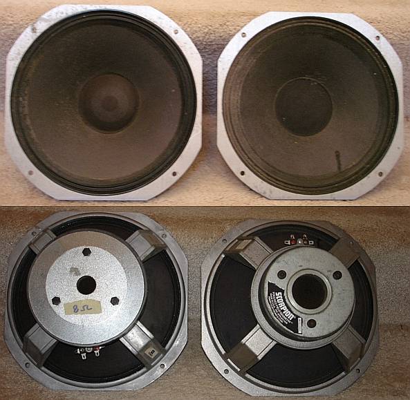

Unos parlantes muy buenos de 12" para medios eran los Peavey Scorpion... Si!!!, esos que se usaban para las guitarras electricas!!!. Unos medios que daban miedo, muy claros y fuertes. Mis respetos para esos parlantes. Hablo de los Scorpion de hace unos 10 Años, los de ahora no se como suenen.

lo de los 12 para medio es aconsejable........he inclusibe hasta de 10 pulgadas.......
la cosa seria tener cuidado con los cortes de frecuencia y la potencia a manejar........
una de las desventajas es que si los parlantes son muy pequeños se pierde la opcion de usar los medios como multiproposito o rango completo............
aconsejo la marca spain audio en 12 para medios en especial el de que dice 700W
en cartagena tiene un costo aproximado entre 90.000 y 120.000 pesos.......
bobina de 3 pulg.....responde hasta los 3khz....
para mi opinion son aceptables ademas de economicos.......
