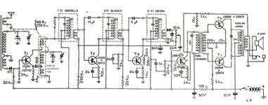

Hola HoracioUY, buen día.
Te envío el circuito de la querida Spica y te comento que aquí en el Foro se encuentra un hilo de El Rey Julien que se llama COMO CALIBRAR RADIO AM A TRANSISTORES (lo pongo así para que lo busques en el buscador ya que no sé como se hace para adjuntar el link) y que te puede servir al momento del cambio de la bobina conversora (roja) para poder ajustar ésta y las otras etapas.
Incluso este artículo tiene un enlace muy bueno que analiza todo el circuito de este noble receptor!!!.
Espero que te sirva de algo.
Suerte!!!.
Abrazo.
C.B.
