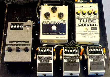

Se tendría que sacrificar uno y descompilarlo!!! empezando que ese EEPROM no lo venden!!! me parece que es de elaboración exclusiva de la ROLAND, unos dos años y ya es obsoleto, ahí sí talvez me interece!! ejjejeeeeeeeee!!!
Algo como esto de la antígua pedalera de DAVID GILMOUR:
http://3.bp.blogspot.com/_9SBRas9XXZE/TNxM_QpUReI/AAAAAAAAAek/vyHpvrPUAH8/s1600/david+gilmourbell_pedals2.jpg
