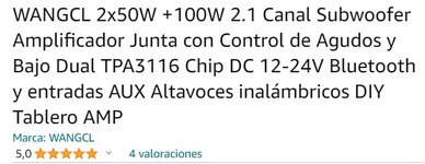

Como llevo todo el día dándole vueltas, he visto esto y creo que es lo que estoy buscando, que te parece?
Lo único que veo es que está muy por encima de lo que necesito, crees que le perjudica la poca potencia que tengo en los altavoces para lo que admite el módulo?

Supongo que es éste.
Placa amplificadora de Audio estéreo, Subwoofer de ZK-MT21 canales, Bluetooth 5,0, TPA3116, 2,1, 50W X 2 + 100W
Aunque supera en potencia a la de tus altavoces, en mi opinión, podría servir.
Como admite voltaje de alimentación entre 12 y 24 v. Si lo alimentas a 15 v. Dará menos potencia de la especificada.
Tienes que ponerle una fuente de alimentación. Según el vendedor de 5A.
Venden fuentes que tienen un pequeño ajuste de voltaje a través de una pequeña resistencia ajustable, que te permite modificar ligeramente el voltaje. Quizás 2 o 3 voltios por debajo o por encima de los 15v. Te dará juego....
Veo un condensador 'grande' en la entrada de alimentación del amplificador. No sé qué capacidad, pero podría provocar que la fuente lo vea cómo un corto circuito y se proteja. Tampoco sería un problema, se elimina o reemplazar por uno más pequeño.
Consejo, poner para la primera conexión un fusible rápido de 1 A, no sea que se dañe la fuente. Si arranca, lo reemplaza después por uno de 3A.
Lo digo porque una vez dañé una fuente conmutada de 20A con un condensador de 4700 uF. No se protegió. 🤦‍♂️

Hola, sí es ese modelo aunque no es de aliexpres. Lo voy a alimentar con transformador de un ordenador portatil Acer que tenía, de 19v y 4.7 amp. De todas formas le puedo poner un reductor de corriente y dejarlo en 15v. me parece bien la idea. Muchas gracias por la información y un saludo.regulador.jpg
Prueba con ese transformador. Si ves que desarrolla mucha potencia o se calienta en exceso (por la baja impedancia de tus altavoces) Podría poner un reductor de voltaje en última instancia.
