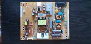

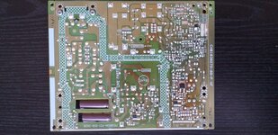

Yo todavía sigo sin entender donde genera la fuente los 5V del STB, ya que en la placa ninguno de los componentes esta presente.

Buenas, en ese esquema pone "option" o sea que en unos modelos está y en otros no.
Sí en la fuente no está , estarán en la placa main las sub tensiones que utilice para stand-by y demás.
¿Sería posible ver fotos de las placas?
Es lo que vengo sosteniendo desde hace dias. Por eso creo que la fuente funciona bien y que la falla esta en otro lado. Por otra parte me parece raro que no tenga luz de standby pero no se si se trata de una proteccion que se activo al tener casi el 50% de los leds dañados

Si en la fuente de poder no existe el conversor DC-DC para el Standby por ser opcional, entonces ese voltaje se genera en la tarjeta principal.
He visto que lo han mencionado pero sin saberlo explicar y eso causó la confusión.
El voltaje de Standby (+5VSB) es generado por U706 en el sector 12 TO 5VSB (Tarjeta principal - Página 49)
