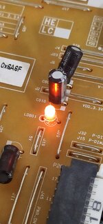

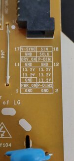

Agregando más datos aquí está el led. El LED no destella con la Main desconectada ya que la fuente se queda en standby, el voltaje de vcc de tcon se mantiene presente por un tiempo prolongado aunque el backlight este inactivo.

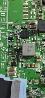

Buen día a todos. Continuando la revisión encuentro que el ic2302 que corresponde a un voltaje de 1 V marca 0.960 V. ¿Alguien puede confirma si es correcto o debo corregir eso?, se que en LG si los voltajes de cpu tienen una ligera diferencia tienden a no prender, o si lo hacen se apagaría.
    289.8 KB · Visitas: 8
Continuando la revisión encuentro que el IC2302 que corresponde a un voltaje de 1 V marca 0.960 V. ¿Alguien puede confirma si es correcto o debo corregir eso?
Esa tensión debe ser precisa, pero 40 mV está dentro de tolerancia y también depende mucho de la precisión que tenga el multímetro o el osciloscopio.

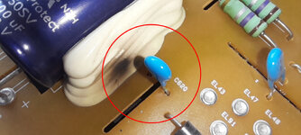

Posiblemente, pero comentaré un caso de reparación que acabo de realizar en un TV LG, modelo: 55UJ6520-UD
El TV no encendía, pero fue un caso sencillo, solo un capacitor SMD con fuga en la fuente de poder.
La fuente de poder también tiene un LED (LD801).
LGP55L-17UL6 LD801.jpgYa reparada, aproveché para ver qué podría causar que el LED destelle.

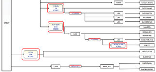

También realicé mediciones en las tensiones del VCORE, que en el esquema vienen así:
Y yo encontré las siguientes...
IC2000 ---> L2000 = 0.965 V.
IC2001 ---> L2001 = 0.980 V.
Así que están un poco arriba de lo que muestra el diagrama de bloques, pero el TV funciona correctamente.
En tu caso es lo contrario, se encuentra por debajo de lo especificado, pero yo supongo que está dentro de tolerancia.
Como comentario extra, yo he alimentado al VCORE con fuente de laboratorio y con variaciones de entre 100 a 200 mV, sin problema.

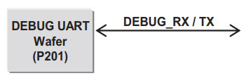

Me parece que esa placa usa un procesador Realtek. ¿Ya intentaste conectarte para obtener el log de depuración?
No sé localiza la comunicación uart. El diagrama muestra el p200 y el Jack de audio como puerto debug, y en esta placa no está presente ese puerto Jack de audio y todo lo asociado a el, tampoco tiene el p200 y solo está un p201 que no me da respuesta.
El conector UART es P201...
